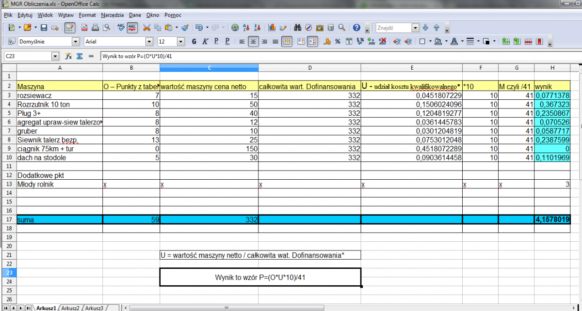

Jeżeli agregat uprawowo - siewny z siewnikiem  będzie talerzowy czyli 3 w 1  talerzówka, agregat bezorkowy i agregat do poplonów to czy punkty będą się dodawać 8+8+13= 29 czy tylko 13 ?
Edytowane przez rudinho11

rudinho11- skąd masz masz ten program do wyliczania bo nie mogę go znaleźć ?
Zwykły Microsoft Excel, zrobiłem sobie tabelę wpisałem formuły i samo liczy :D
