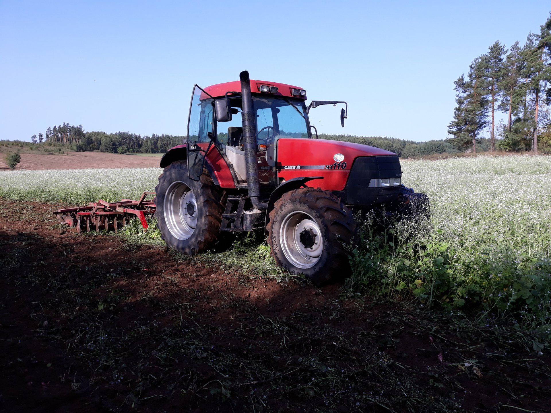

Urośnie. Miałem w tamtym roku na 5kl jakaś mieszanke z rzodkwia oleista 25% i była w pas a bylo bardzo sucho. Rzodkiew zagłuszyła część innych roślin .dorzucam zdjęcie z likwidacji.
U sąsiada w zeszłym roku miał rzodkiew plus gorczyce i jeszcze tam coś było to jak to kasował to jd 5100r tylko trochę kabiny było widać takie to wysokie urosło. Tylko miał tą rzodkiew jak brukiew takie korzenie miała. W tym roku zsiał 1ha rzodkwi na nasiona i Gorczycy żeby nie kupować nasion
