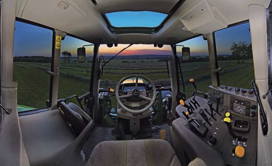

W 6030 PowerReverser 16x16 jest to skrzynia z elektrohydraulicznym rewersem (Power) ale sama skrzynia ma 4 biegi (no w sumie to zakresy ABCD) i 4 biegi/półbiegi zmieniane mechaniczne (1-4)
Skrzynia PowrQuad 24x24 ma 6 biegów (ABCDEF) i 4 półbiegi
PLUS- oznacza sprzęgło w guziku.
Są 2 dźwignie zmiany biegów
W PowrQuad jest tylko jedna dźwignia.
Sorki za nazewnictwo zakres/bieg/półbieg ale myślę że dosyć zrozumiale napisałem. ;)
Czyli tak, między PowerReverser a SynchroReverser to taka różnica że jest revers elektorhydrauliczny, a nie mechaniczny? I z tego co się doczytałem bo w 6030 chyba nie jest dostępna skrzynia SynchroReverse tylko SynchroPlus to wygląda na to że nie ma zadnego reversa ta skrzynia tylko ma bieg wsteczny w tej dźwigni co się zmienia biegi. I jak przy nazwach skrzynie nie ma Plus tak jak pisze w modelach 6030 to w PowerQuad trzeba wysprzęglać nogą.
