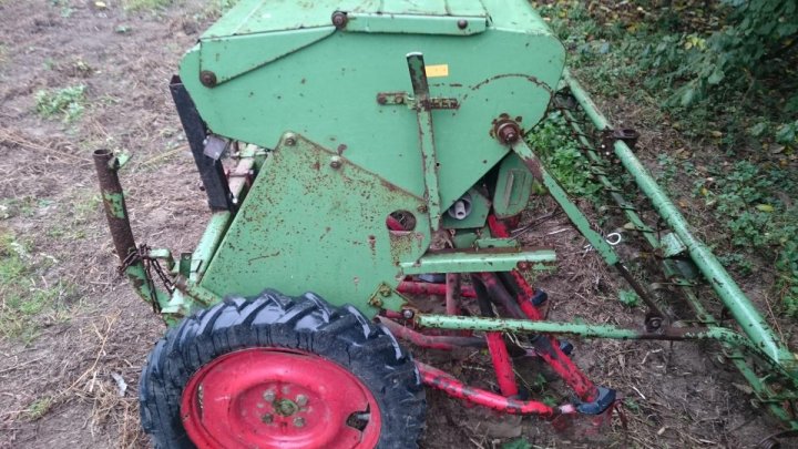

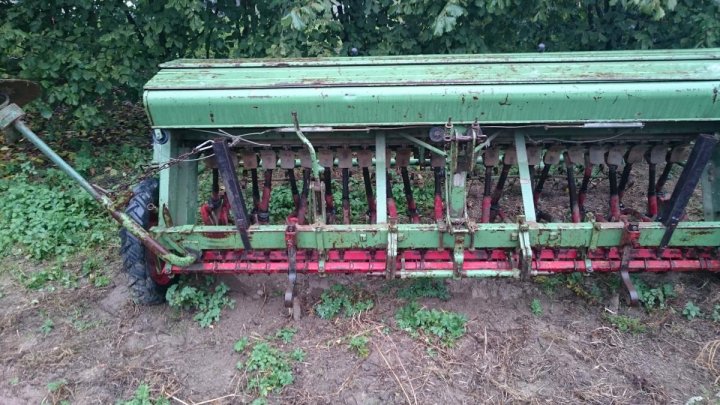

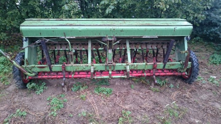

Witam kupiłem nie dawno siewnik Hassia 3m 23 lejki niestety nie ma na nim tabliczki znamionowej ani oznaczenia.Jak by ktos wiedział jaki to model to bardzo prosze o informacje, a jak by ktos znał  tabele wysiewu to było by swietnie.
Dzieki pozdrawiam Piotr.
