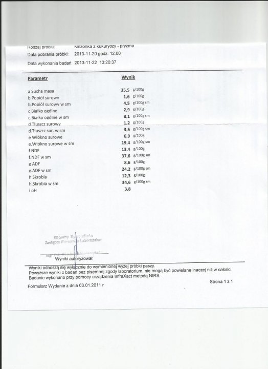

no ta analiza d*py nie urywa jest podobna do tej jak u nas robi osm łowicz tez bez enbergi i strawnosci ale sucha masa ok i skrobia tez jak na ten rok mysle ze bardzo dobrze
