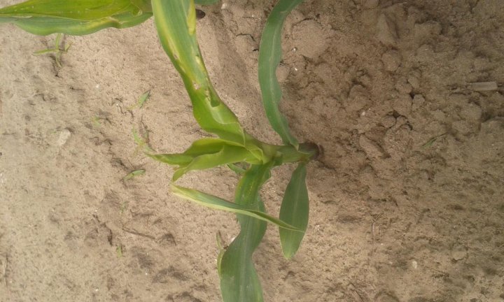

Panowie co 5 kukurydza wygląda mniej więcej tak co z nia się dzieje?
Sprawdzałeś czy w korzeniu nie ma drutowców itp. robali ?

kolego dawidor popatrz czy miedzy liścmi qq nie siedzą chrząszcze. Co do fioletowej qq to przez zimno chyba qq nie pobiera odpowiednio fosforu. Powiem wam że sąsiad siał w ten sam dzień co ja qq tyle że on ma na piachu ja na glinie i u niego qq jest jeszcze raz tak duża jak moja ale jak przyjdzie susza to pewnie szybko się podda. Zimne noce robią swoje niestety i u mnie qq wychamowała
