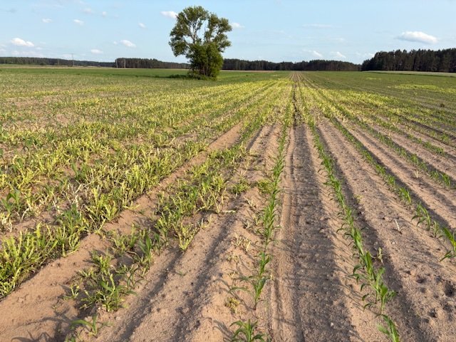

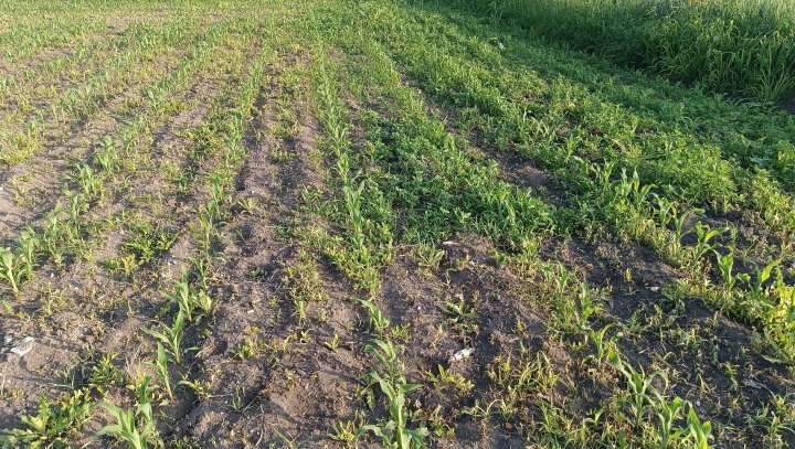

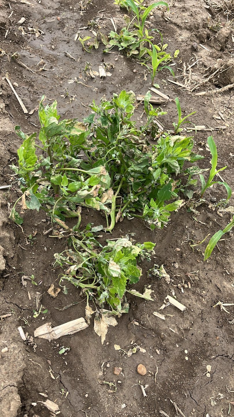

Jakie macie efekty po tezosar extra box? U mnie poszła dawka etykietowa, zachwaszczenia było duże, po 10 dniach np mały rdest powojowaty spaliło ale ten większy  widzę że tylko przypaliło i chyba odbija. I proso jeszcze takie zielone się wydaje. Poprawić to czymś czy liczyć że mezotrion z juzana spali od korzeni? Wczoraj ladnie popadało . Czy poprawiać puki kukurydza jeszcze nie za duża. 1 raz pryskalem tym pakiem.
mi w tamtym roku duży rdest przypalił ale on potem odżył, w tym roku sobie poradził ze wszystkim

Grubo się zastanawiam jak to jest że wy macie tyle chwastów i takich dużych przy tak małej kukurydzy
Niedopilnowanie i tyle. To pole taty, miał po siewie zrobić zabieg doglebowy i nie zrobił. Poniej było już za późno i takie są efekty.

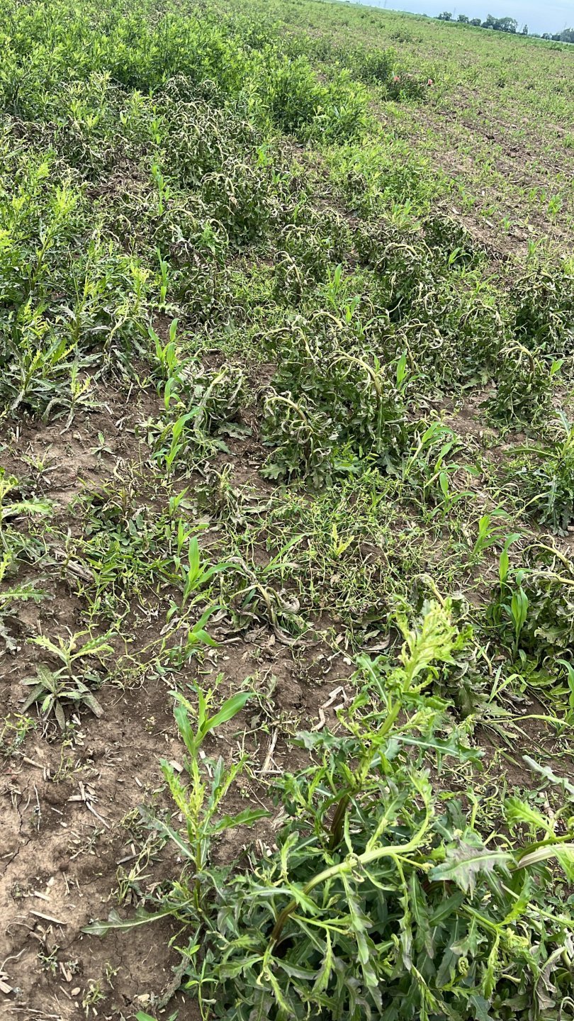

5 dni temu poszedł Tezosar Extra Box. Komosy odbije, czy już raczej ja do końca skręci?
skręci easy. ale jak robiłeś boxem to mogłeś dawki dać większe na taki małpi gaj

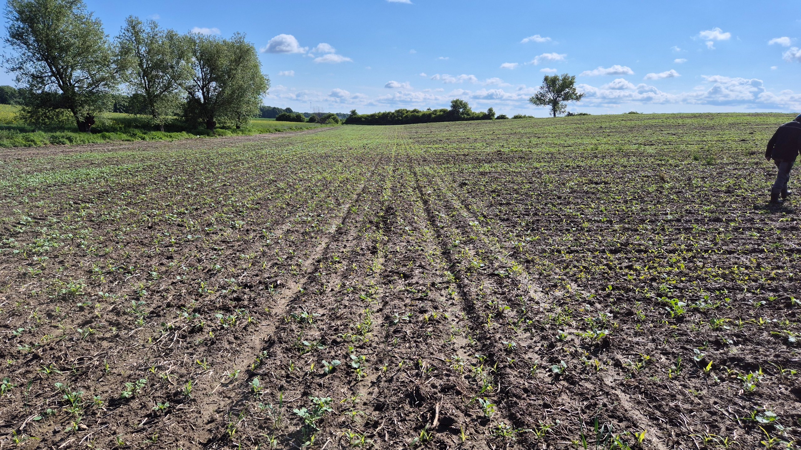

1 minutę temu, rafal3939 napisał(a):

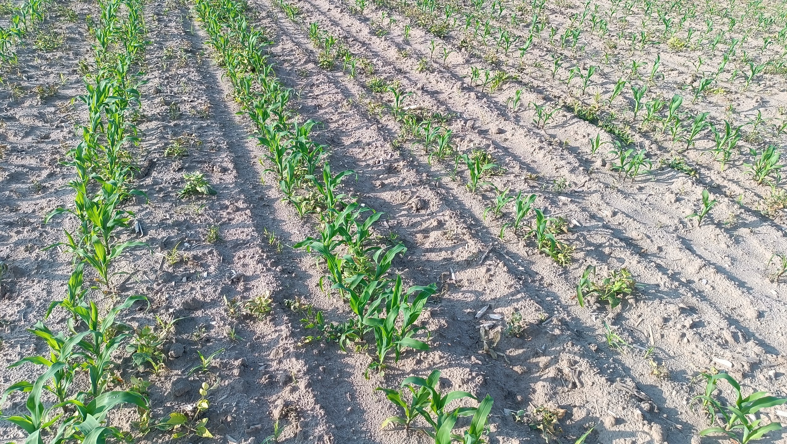

Tu zdjęcie z 04.06 i dzisiaj, chwastów już nie ma po dawce tezosar z etykiety
A jak odchwaszczasz pszenicę czy rzepak?

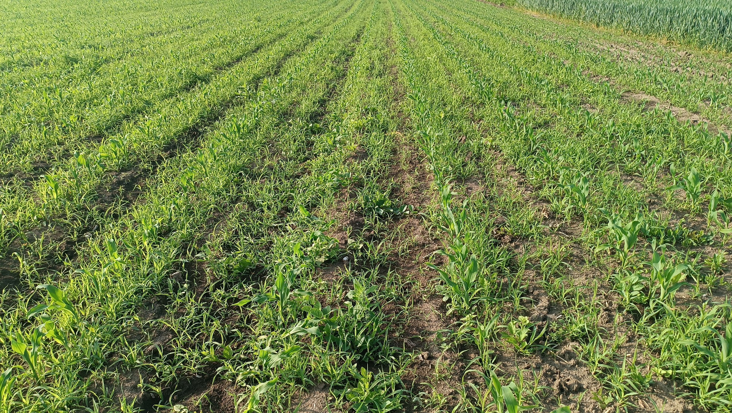

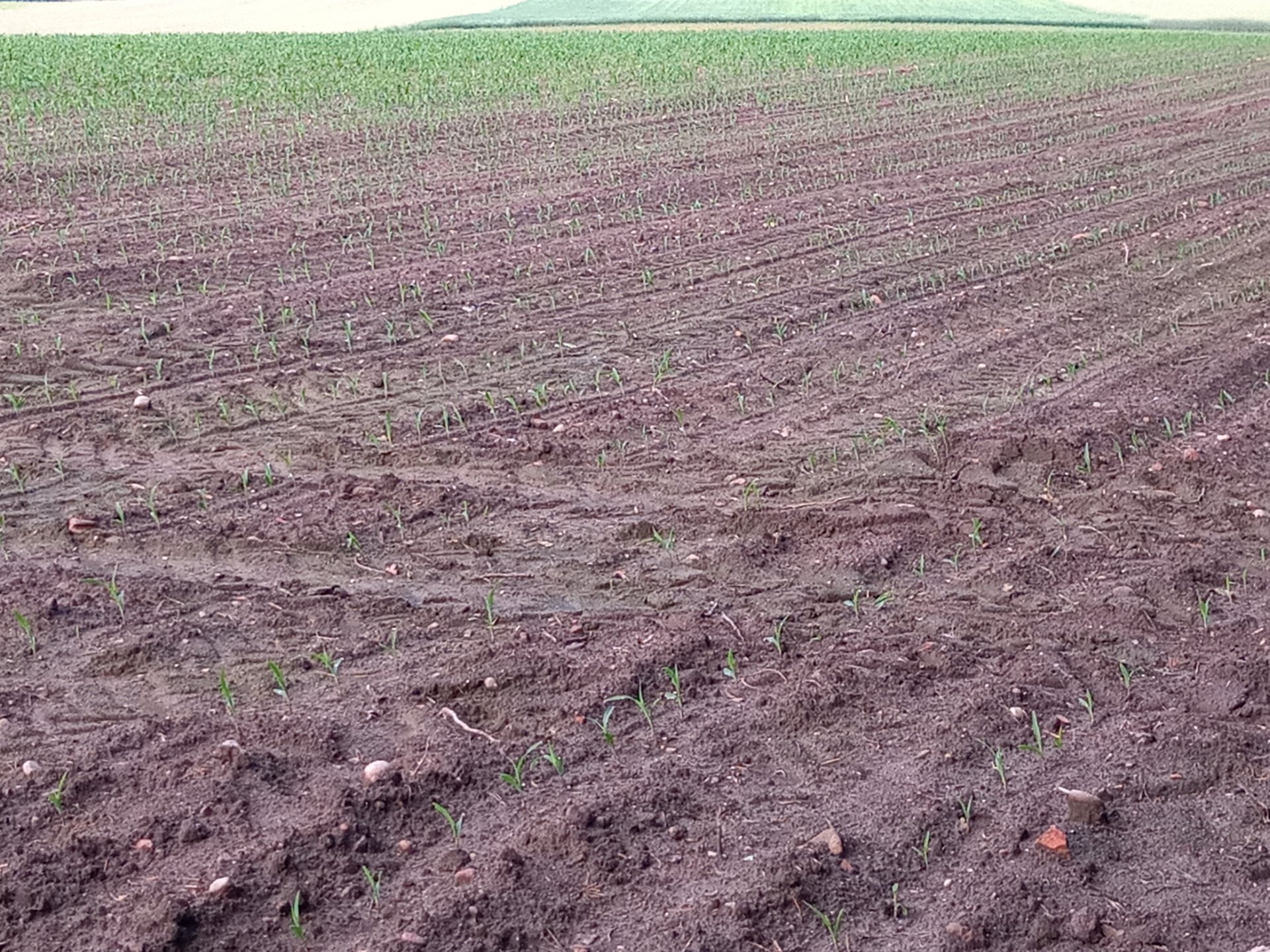

U mnie w dniu oprysku na chwasty było tak. Kukurydza odchwaszczana na 3/4 lisciu
