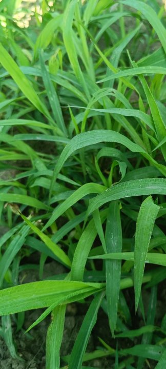

6 godzin temu, Bercik92 napisał:
około tydzień wcześniej pryskałem qq elumisem praktycznie pełna dawka w fazie do 8 liścia i po tygodniu chwastnica jak była tak jest zielona . jakieś sugestię?
To chyba nie poszło tyle ile potrzeba. Po tygodniu to już powinno być zawinięte w dół

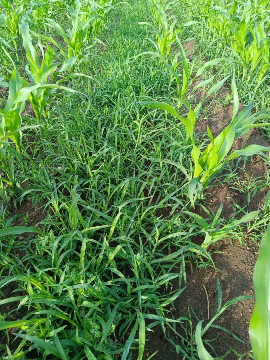

tutaj pryskane mocarz i nikosulfuron z wtorku na środę a zdjęcie robione w niedzielę
32 minuty temu, Bercik92 napisał:
to pora ma jakieś znaczenie? zawsze peyskalismy przed wschodowo i nie było zbytnio takich problemów...
Jak opryskałeś w pełnym słońcu i jeszcze wiatr to nie ma prawa zadziałać
u ciebie to widać trochę tego. u mnie miejscami jest jak na łące 😏 może tylko przy hamuje rośnięcie czytałem etykiete że mogą być zmiany widoczne po kilkunastu dniach. Poczekam jeszcze max kilka dni i ewentualnie poprawie

3 godziny temu, solek01 napisał:
Z doświadczenia wiem że często tak jest że niby czysto, przychodzi czerwiec zimno i dużo deszczu i jednoliścienne odbijają, dlatego staram się poprawić nikosulfuronem po około 2 tygodniach.
Tak. To jest sedno sprawy. Bo ja nie wiem jak może być aż tak źle żeby oprysk wcale nie zadziałał. Ja 2 dni temu prysnalem, warunki ok. Ale niestety chwastów to za wiele na tych polach nie mam. I właśnie tego się boje ze one to dopiero się będą rozpędzać. Ale termin mnie goni. Przecież nie będę pryskał jak kukurydza będzie miała 10 liści. Także obawiam się tego co spotkało kolegę
To wygląda jakby brat sąsiadowi opryskał

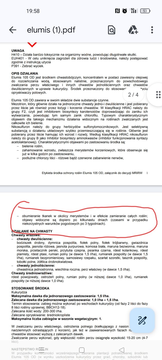

Bercik ty tak serio piszesz? Przeczytaj etykietę i zobaczysz co tam jest napisane
Tu już raczej nic nie pomoże. Jeśli już to taka dawka, która zaszkodzi qq.
Komosa pojedyńcza miała nawet po 12 liści, sianko zostało.
Od uwrocia miała po 5-6, ale jedna przy drugiej. Zahamowało, ale nie spaliło.
Przy takim zagęszczeniu normalna dawka nie zrobi roboty
Zobacz jeszcze czy lekko się wyrywa, jak lekko to znaczy że oprysk zadziałał i jeszcze potrzeba czasu by ,zżółkło u mnie po tygodniu od oprysku też nie było widać rezultatu po elumisie. Teraz jest 3 tydzień chwastnica wypalona doszczętnie.
22 godziny temu, Bercik92 napisał:
przerośniętą chwastnicę bierze powoli ale to zagęszczenie to porażka ja bym to opierdzielił 1,5 nikosulfuron OD -w tym roku jechałem dawkami dzielonymi i jest ok bo wschody chwastów rozciagnięte w czasie jak nigdy do tąd
tu nie ma włośnic bo gdyby były to by było pozamiatane i by tego nie ruszyło
w mojej okolicy Ci co się spóźnili z optymalnym terminem oprysku to zielsko aż buja brak efektu wykonanego zabiegu i jak obserwuję to poprawki też bez efektu tylko dobija to kukurydzę.

Pojawiają się przebarwienia oraz "bąble" na liściach
Czy jest możliwe żeby Elumis w dawce 1.5l/ha i 200l wody/ha przypalił kukurydzę? Chwasty wzięło ale i kukurydza zrobiła się fioletowa, gdzie nie gdzie odbiła, a w innych miejscach praktycznie stanęła. Z miesiąc temu robiony oprysk. Dość sucho wtedy było, potem z dwa tygodnie później trochę popadało, ale za bardzo nie odbiło. Na pewno wina oprysku, bo tam gdzie było pominięte chwasty rosną i kukurydza ładna zielona.
