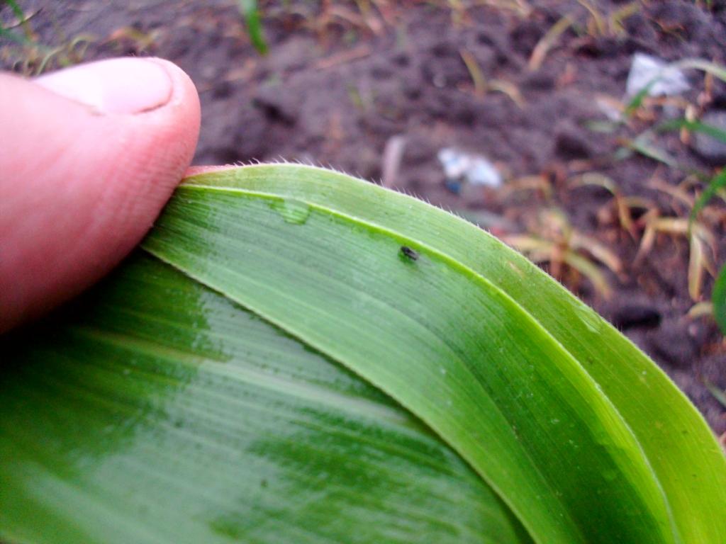

nawiązując do mojego wczorajszego posta

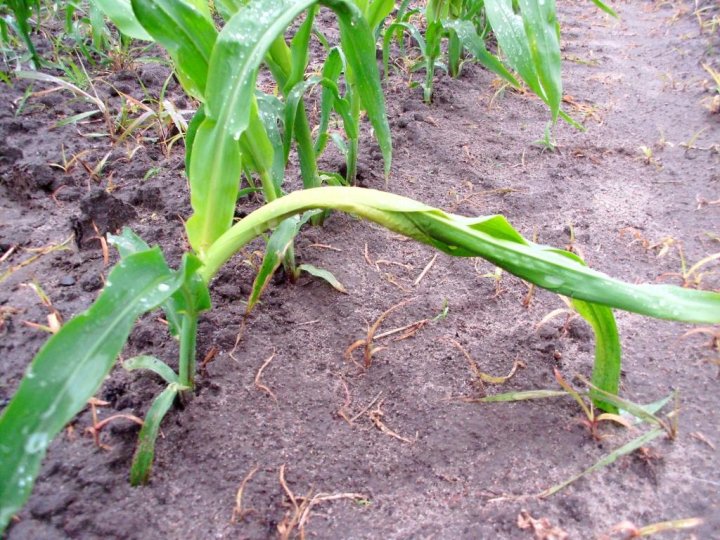

Patrzyłem u sąsiada qq i też ma te same objawy czyli poskręcana co któraś kukurydza...
Sprawdziłem na googlach jak wygląda ta ploniarka zbożowa i rzeczywiście ale niestety mieliście racje to ustrojstwo jest na mojej QQ :/
Jutro jadę do sklepu SOR i zobaczymy co doradza mi, czym opryskać.
A może WY mi coś doradzicie ?!?!

@kowal i @ maruleek kwestia tego ile jest tej ploniarki i czy w ogóle zabieg insektycydem jest uzasadniony ekonomicznie, pród szkodliwości to jest 1 larwa na jednej roślinie lub 15% uszkodzonych roślin zwalczanie lambda-cyhalotryna czyli np. karate zeon lub inna grup np. proteus
powiem Ci, że na nie których to było 2-3 ploniarki, no i na razie jest mniej niż 15 % całości, zobaczymy czego jutro sie dowiem w sklepie

Koledzy czy te pozwijane QQ nie dadzą plonu ? Czy może się z trudem wykształcą i coś z nich będzie ? U mnie też się to trafia. Teraz tylko trzeba opryski na wszystko kupować inaczej plonów nie będzie :blink:
popryskałem wieczorem środkiem DURSBAN 480EC i CYPERKIL zobaczymy co z tego wyjdzie
przy okazji jak zaniosłem jedną qq do sklepu na ogledziny to okazało się że jest duży niedobór cynku bo miała żółte paski więc tez popryskałem MIKROVITem CN

Czy u was też tak masowo pojawia się ploniarka? Dzisiaj byłem na kilku polach i jest nawet do 5-6 muszek na jednej roślinie, dużo jest też z poważnymi uszkodzeniami,

Jedni mówią że te pędy nie zmniejszą ilości kuku, inni odwrotnie. Twierdzą że to ploniarka zbożowa. Moje pytania są takie:
1. Czy to rzeczywiście ploniarka zbożowa i
2. Jak temu przeciwdziałać i czy wogule można ?
Występuje tylko w jednym z dwóch gatunków które mam. Jak zasieje nasiona z tegorocznej kuku w przyszłym roku to znowu będzie ploniarka?

Czy ktoś z Was pryskał cyperkilem na ploniarkę? Jakie efekty u Was?
Ja pryskałem zalecaną dawką w pt i do dziś prawie zadnego efektu nie widać - po 3-4 muszki na jednej roślinie.
Jest szansa że to się zmieni, czy szykować coś do poprawki?
