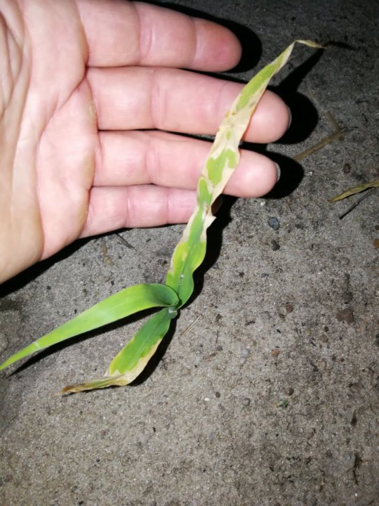

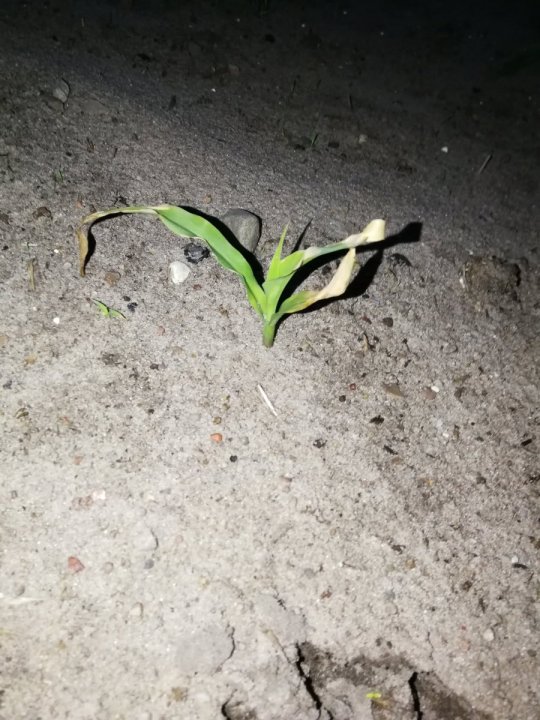

Co się dzieje z kukurydzą?Praktycznie w każdej roślince jest uszkodzony jakiś liść.Wróci to do normy?Jeśli nie to co robić?
Poszukaj małych muszek pod liśćmi.  Mi to wygląda na ploniarkę.  Miałem to u siebie rok i dwa lata temu. Po oprysku kukurydza się zregenerowała.  Nie pamiętam nazwy środka ale może gdzieś mam stare opakowanie
