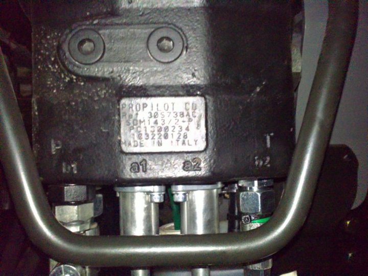

Od rozdzilacza ładowacza mam 2 przewody jeden jest podłaczony do wyjścia od rozdzielacza ciągnika a drugi do zbiornika oleju, ładowacz działa tylko że wolno. W rozdzielaczu ładowacza są jeszcze 2 wejścia wolne tylko nie wiem po co, poźniej wstawie zdjęcie.

a możliwe, że w rozdzielaczu od ładowacza nie mam założonego przewodu od kontynuacji ciśnienia bo są jeszcze 3 wolne otwory tylko nie wiem od czego? Z tym przewodem od kontynuacji chyba najłatwiej byłoby to podłączyć i wszystko by działało bez przestawiania na trójniku.
Daj jakieś zdjecie tego rozdzielacza albo poszukaj podobnego na allegro czy gdziekolwiek na necie jak nie możesz sam zrobic fotki. Inaczej to nic nie wymyślimy
tego co widzę to wyjście na kolejny rozdzielacz tzn kontynuacja ciśnienia jest oznaczane literką N. Masz takie wyjście na rozdzielaczu?

te zostają puste ja mam takie samo złącze w renault z MX 120 w reni to jest tak że ciśnienie idzie z pompy prosto do tego rozdzielacza do tura powrót z niego podłączony jest do zasilania rozdzielacza hydrauliki zewnętrznej a powrót z niego do zasilania podnośnika. i będzie ok
Skoro można powrót podłączyć pod zasilanie kolejnego to już jest z górki. Teraz tylko przerobić króciec przy pompie (ten trójnik) tak żeby podłączyć tam wąż zasilający rozdzielacz TURa. Powrót z rozdzielacza TURa rozdzielić zwykłym trójnikiem i jedno podłączyć pod zasilanie rozdzielacza pod kierownicą a drugie do regulatora pod siedzeniem i wszystko będzie jak ta lala :)
czyli w tym rozdzielaczu nie ma kontynuacji ciśnienia? To mam założyć trójnik na powrocie od tura i jeden przewód dać do rozdzielacza od podnośnika, drugi przewód do rozdzielacza od hydrauliki zewnetrznej, a trzeci przewód do zbiornika z olejem?
Skąd Ci się w trójniku zrobiły trzy wyjścia? Masz jedno wejście i dwa wyjścia. Żadnego węża do zbiornika nie dajesz bo Ci nic nie będzie działać z wyjątkiem TUR-a. Powrót dzielisz na dwa i jeden do rozdzielacza a drugi do regulatora pod siedzeniem.
