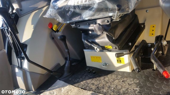

-Kabina (zbyt nisko dźwignie sprzęgła wom, hamulca ręcznego)
