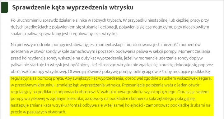

2 godziny temu, Lukasz3991 napisał:
Dzięki Wielkie! już sporo rozumiem. może pompiarz coś zepsuł bo na innej pompie nie kopcił ale nie równa praca była i teraz muszę pobawić się z tymi ustawieniami choć tego nie chcę :)
 Jeszcze małe sprostowanie.
1. czy na tych fasolkach muszę wkręcić dwie śrubki w te same miejsca w tarczy widocznej z narysowanym minus-plus, czy je mogę przesunąć np. w następną dziurkę tylko tak żeby były na przeciw siebie?
2. i ustawiając te fasolki o oczko to rozumiem ze kręcę już pompą czy jednak wałem żeby wycelować te fasolki, i z tym nadal kołkiem (trzpieniem) w kole?
Jutro jak mi się nie uda z czasem to w sobotę będę to robił i dam znać o efektach.
Już mam. Na ruskiej stronie jest instrukcja jak dobrze translator przetłumaczył :) https://translate.google.com/translate?hl=&sl=auto&tl=pl&u=https%3A%2F%2Fmtz-80.ru%2Fdvigatel%2Fpravilnoe-zazhiganie-na-mtz-80-2019
Edytowane przez MariuszKlim
Ustawiłem wcześniejszy zapłon o ok 1cm na tej tarczy to już było słychać stukot metaliczny ale nadal kopcił  tylko już deko mniej,. a jak dałem późniejszy to już nie zapalił.
Stawiam że to jednak pompiarz coś źle ustawił lub taka pompa którą kupiłem razem z silnikiem D50 kopcąca. bo na poprzedniej pompie nie kopcił ale za to nierówno pracował i ropa szła do silnika przez pompę. dałem dla tego pompiarza zobaczę co z tego wyjdzie na wiosnę.
