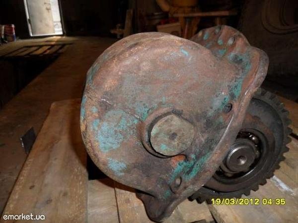

Przystawka jest od JUMZa. Zdjęcie miałem już dawno na starym komputerze, pochodzi z rosyjskiego lub ukraińskiego forum rolniczego. Nie mam tej przystawki, zdjęcie jest z tematu o dostępnych opcjach do Jumza i różnych modyfikacjach.
