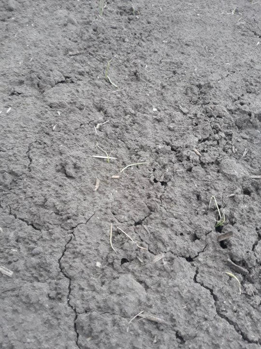

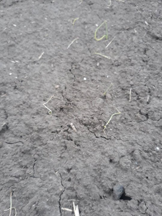

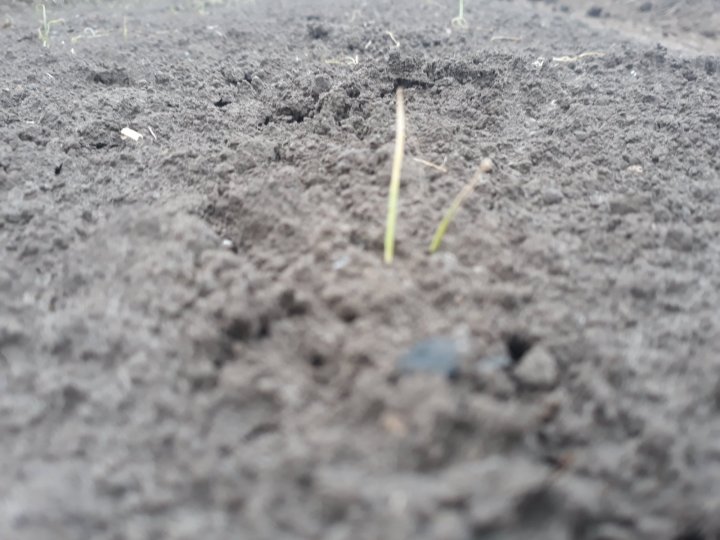

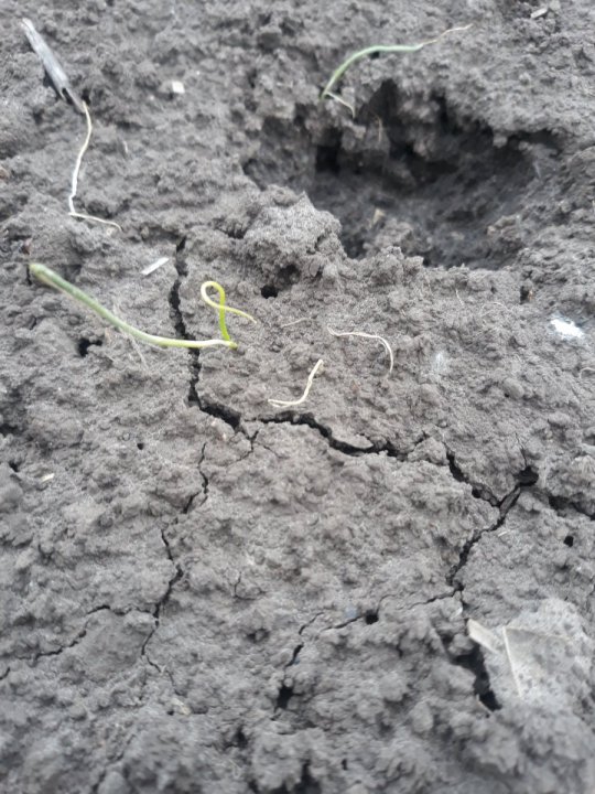

Witam na cebulę zastosowałem pierwsza dawkę banduru w dawce 1,0 l na hektar. Pole wyglądało bardzo ładnie i cebuli nic nie zaszkodziło. Natomiast gdy zastosowałem drugą dawkę również 1,0 l hektar niestety cebula się odbarwiła i szczypior powyginał się . Teraz pytanie czym najlepiej wspomóc cebule teraz żeby lepiej radziła sobie z tym opryskiem? Myślę nad zastosowaniem bio algenu lub adob 14-12-38 w oprysku ?? Nadmienię ,iż drugą dawkę dałem około 2 tyg temu po czym non stop padało...
Zastosowałem Bandur przed wschodami cebuli zgodnie z etykietą 2,5 l/ha. Stosuje ten środek pierwszy raz i nie miałem pojęcia jak zadziała. Plantacja 1 ha. cebuli wypalone prawie 100 % dodam że u kolegi w dawce 2 l.na 1.2 ha.wygląda tak samo. Zaczęło się tak dziać jak zaczęło padać dość często i ziemia była mokra. Zgłosiłem reklamację do firmy Bayer  i czekam na odpowiedź.

Zastosowałem Bandur przed wschodami cebuli zgodnie z etykietą 2,5l/ha. Stosuje ten środek pierwszy raz i nie miałem pojęcia jak zadziała. Plantacja 1 ha. cebuli wypalone prawie 100 % dodam że u kolegi w dawce 2l. na 1,2 ha. wygląda tak samo.  Zaczęło się tak dziać podczas częstych opadów deszczu . Zgłosiłem reklamację do firmy Bayer i czekam na odpowiedź.

Według Was jak powinna się zachować firma Bayer odnośnie preparatu Bandur 600 SC gdzie na etykiecie nie informuje o działaniu środka na zbyt dużą wilgotność  gleby by stosować mniejsze dawki.
Powinni wcisnąć (w sensie z ich punktu widzenia ;) ) jakiś "bajer" że trzeba przeprowadzić dogłębniejsze badania co do interakcji ze stosowania w mieszaninach a później jak BASF dla pendimetaliny - zdjąć zalecenia dla kłopotliwych roślin gdy zniesiono pendimetalinę dla fasoli po kilkuletnich zaleceniach gdy się okazało że w zimno i mokro uszkadza. Tylko BASF informował o takiej ewentualności w ulotce a na Bandurze z ulotki z sieci nie znajduję podobnych ostrzeżeń.
