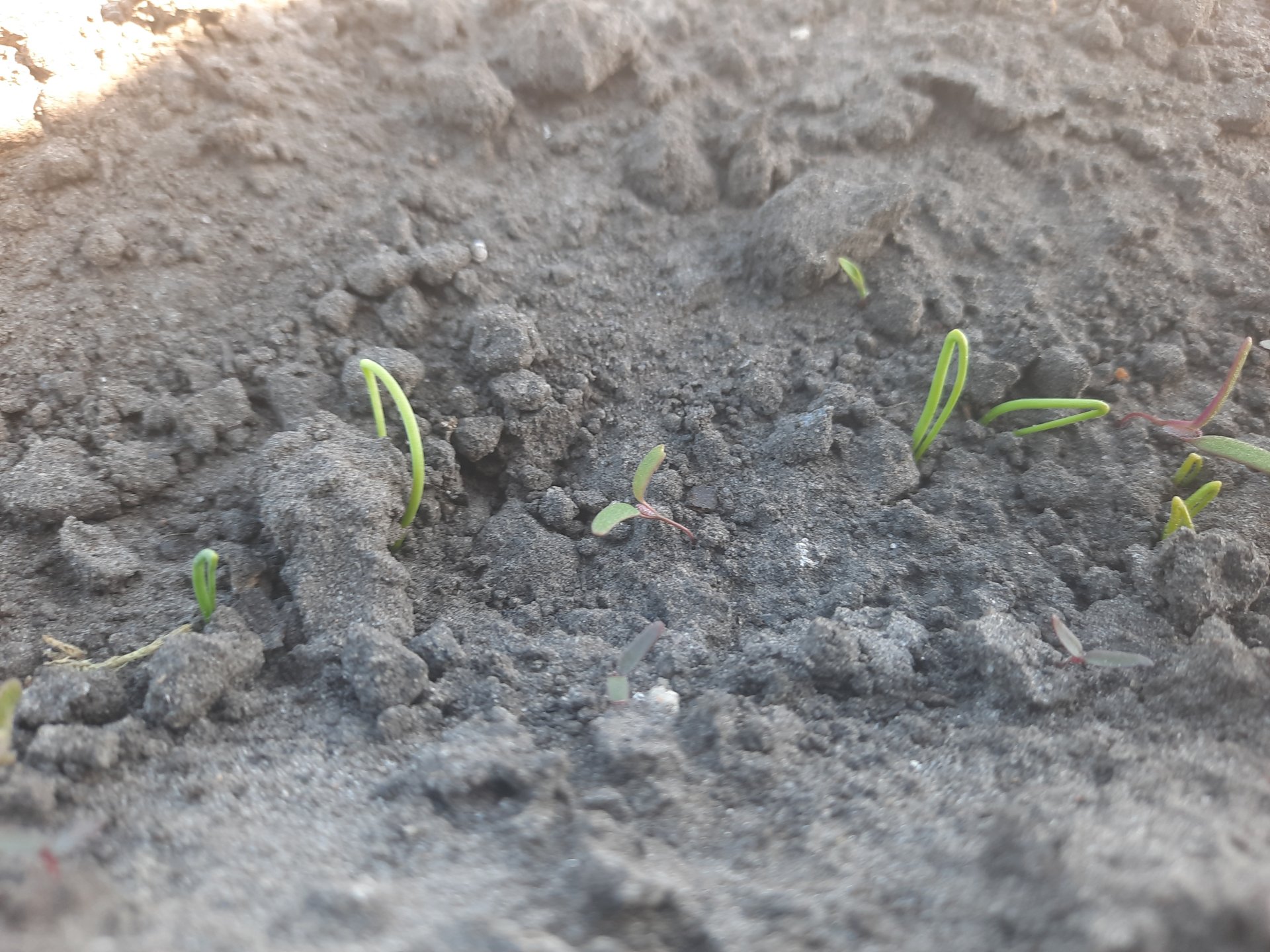

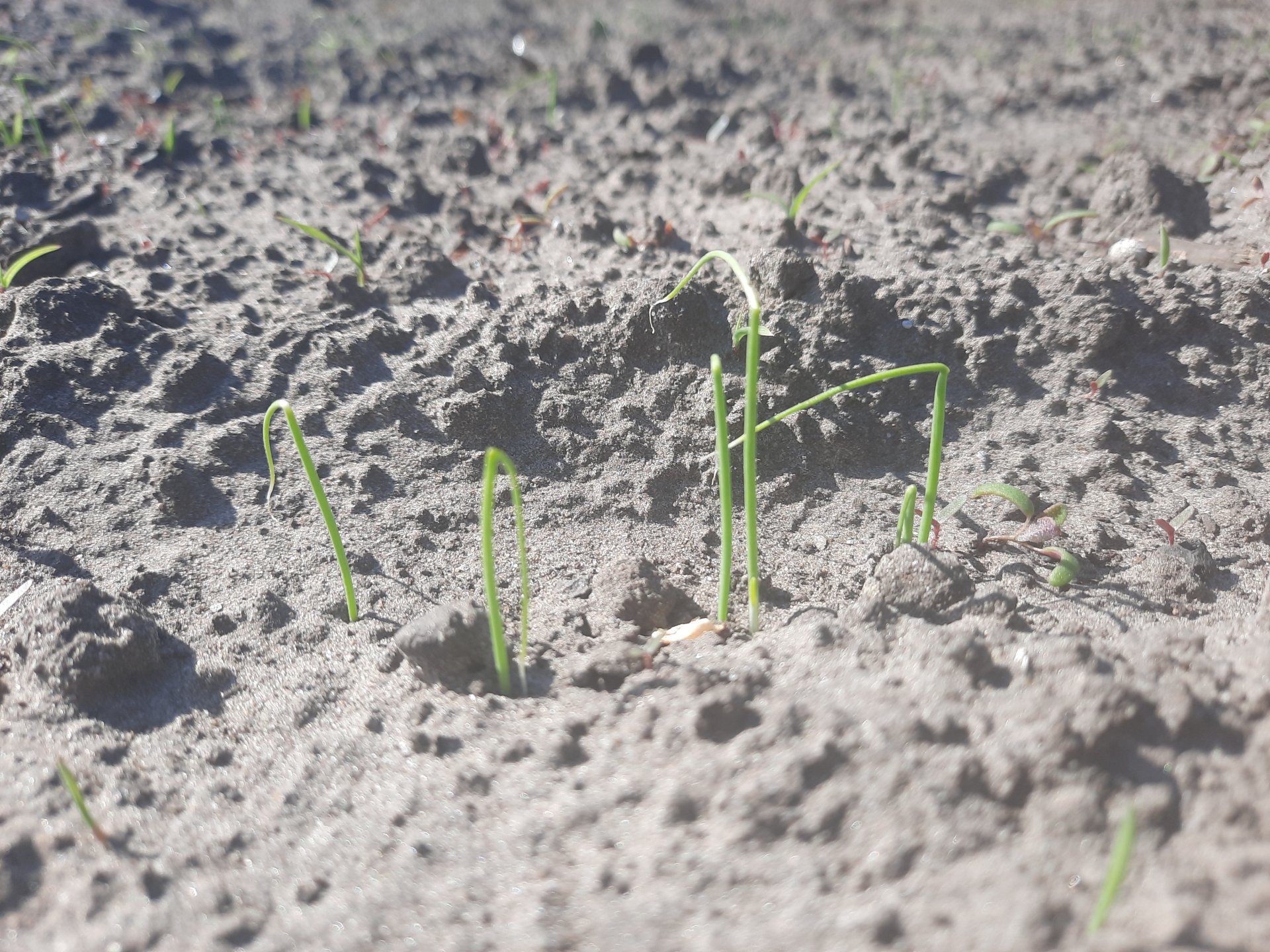

Wsiane 11 kwietnia 70-80ar, dałem stomp aqua w dawce 2l i bandur w dawce 0.2 - poprawić jeszcze czymś przedwschodowo czy czekać na wejście ? Dodam, że randap wolę odpuścić
nie licz że ktoś tu na forum podejmie się szczegółowego prowadzenia nie swojej plantacji zaś jeśli się podejmie to będzie to nieodpowiedzialne choćby dla tego że nie ma szans znać pola, historii zachwaszczenia, rodzaju gleby, głębokości siewu czy nawet rozkładu opadów w jakimś regionie.\
Dawki wymienione - zakładam że na te
7 godzin temu, Spajder napisał:
70-80ar
i pendimetaliny na tej plantacji dość do fazy co najmniej drugiego/trzeciego liścia cebuli zaś co do Bandura jest jeszcze pole manewru bo kilka lat temu znajomy zapytał mnie ile czego dać z identycznej mieszanki. zasugerowałem ze 2l Stompa i do litra Bandura na hektar no i posłuchał tylko dał to na ok 70 arów :D . Po zabiegu poszła ulewa no i na dołku cebula wcale nie powschodziła ale większość pola ocalała nie mniej z przerzedzeniami na mniej gliniastych placach. Siew wtedy był na 2-2,5cm.

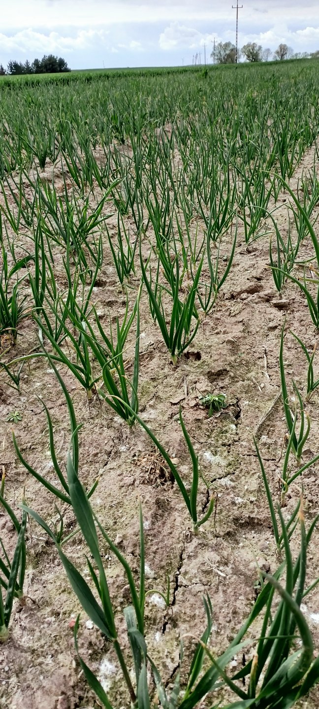

tyle z mojego doświadczenia no może jeszcze z ub r gdy Bandur dany w fazie do trzeciego liścia cebuli (na tej ozimej) w dawce 0,4l/ha z małą domieszką Stompa (może 0,5l/ha bo resztki wlałem i tyle wyszło i skasowało już wzeszłe do fazy czwartego liścia komosy, tasznik, gorczycę polną i jeszcze parę gatunków chwastów wrażliwych na Bandur ale ocalał starzec choć skasowało żółtlicę... cebula od fazy pierwszego liścia przetrzymała zaś ta co była w fazie liścienia wypadła a że było sucho to nierówne wschody i stąd taka rzadkawa ta zimówka z fotek
nic innego jak obserwować czy nie wschodzą jakieś chwasty i masz zapas na uzupełnienie Bandura już nalistnie na wzeszłe chwasty a kiedy i ile to już nie zaryzykuję radzić tylko trzeba pamiętać że dawki pendimetaliny czy innych doglebowych się sumują no i technika oprysku bo ja ten bandur powschodowo to po kilku dniach pogodnych wtedy upalnych i ciśnieniem tak ok 1,5 atm na szczelinówkach. W sierpniu szybciej cebula wytwarza wosk na szczypiorze a teraz i upałów nie ma i deszcze często tak że dawka która nie zabiła cebuli w sierpniu wcale nie znaczy że oszczędzi teraz. Doczytałem w necie że jednak Goal jest dostępny tylko w innej formulacji jak wcześniej i 50ml na ha zalecają i to z dodatkiem adiuwanta olejowego a resztę z ulotki można wyczytać. Takie dawki to tylko na siewki chwastów wielkości do dwu trzech milimetrów liścienia bo wiksze wątpię czy poradzi ale powinny być bezpieczne dla cebuli w dowolnej fazie nawet i liścienia byle o co najmniej trzech dniach słonecznych no i jeśli Goal nie uszkodzi cebuli w 24 godziny to już nie uszkodzi
Jest jeszcze  odwodzie Boxer na nawet większe chwasty choć też ponad czwarty liść na pełną skuteczność bym nie liczył ale musi być i większa cebula i dwie litry na ha dawałem na czwarty liść cebuli jako uzupełnienie po Stompie z Bandurem i było ok
AJFCJaUQ_xTpKkGLHpw1hSlYBx5MqCzIaOH_Zhr8
o tak było (nie aamiętam czy i jaki był jeszcze wtedy graminicyd ale aż tak dogłębnie by szukać po dziennikach uprawy... to darmowe forum :P )
reszta to już ryzyko plantatora i szczegółowych dawek na jakiś konkretny przypadek... nie liczcie że podam bo sam co roku inaczej robię bo i istotny jest dobór środka na gatunki chwastów

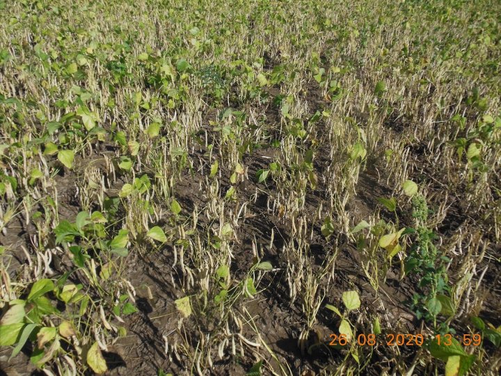

bo ta cebula byla po tej fasoli i prawie to to samo miejsce zdjęć
AJFCJaVN5ZKK9h80vxTipAYY5f42-6ObebnFpthT
tak że aby cokolwiek doradzać to trzeba znać co najmniej trzy lata wstecz historię zachwaszczenia; doradzać czy nawet jest sens danej uprawy
Edytowane przez dysydent

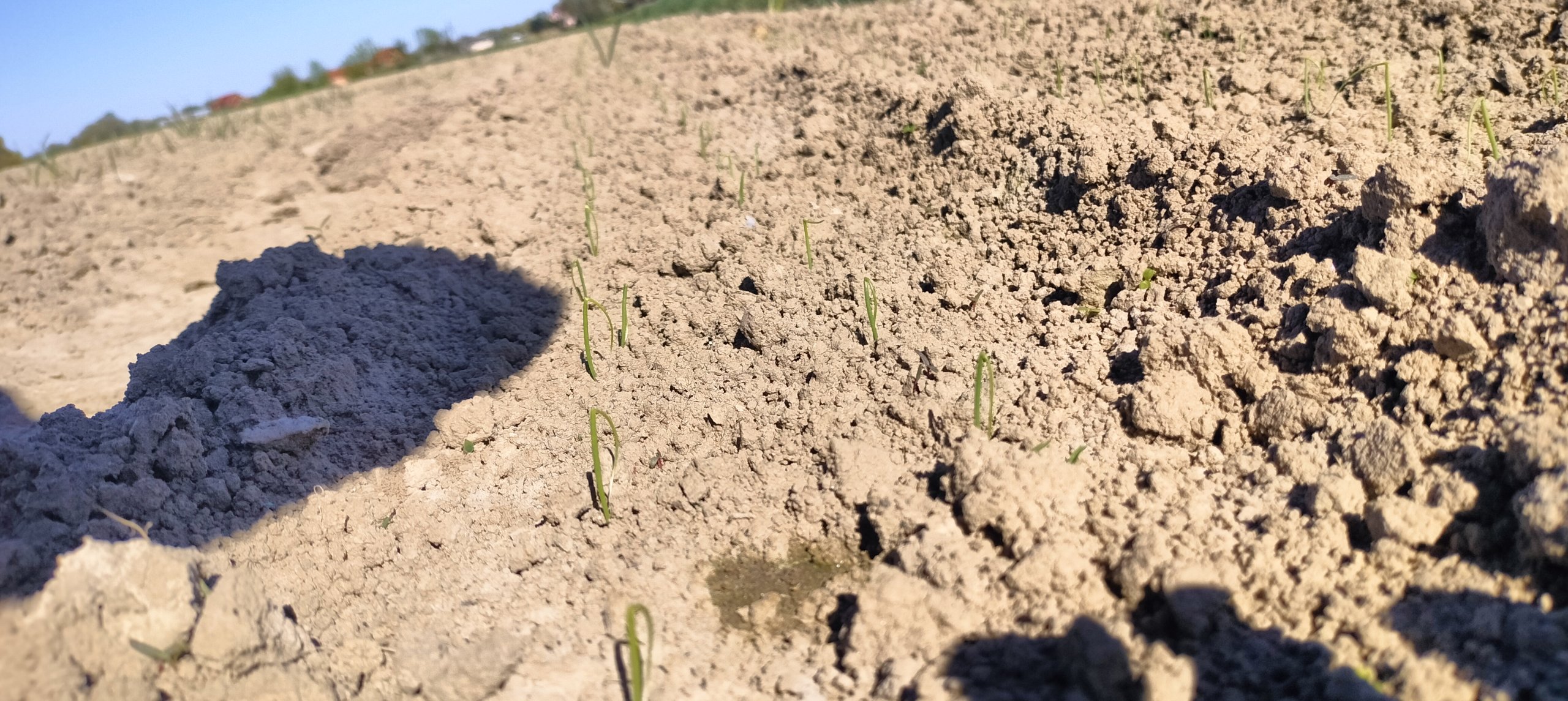

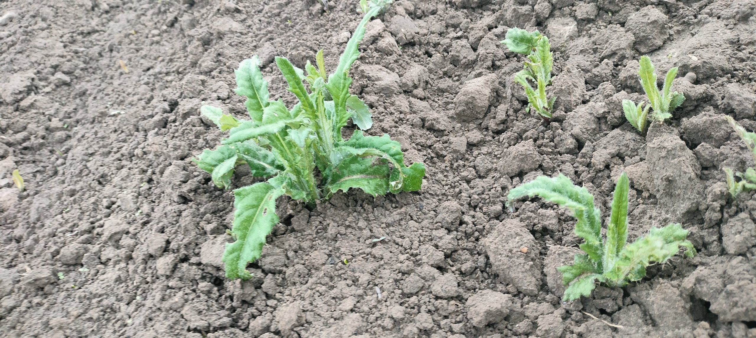

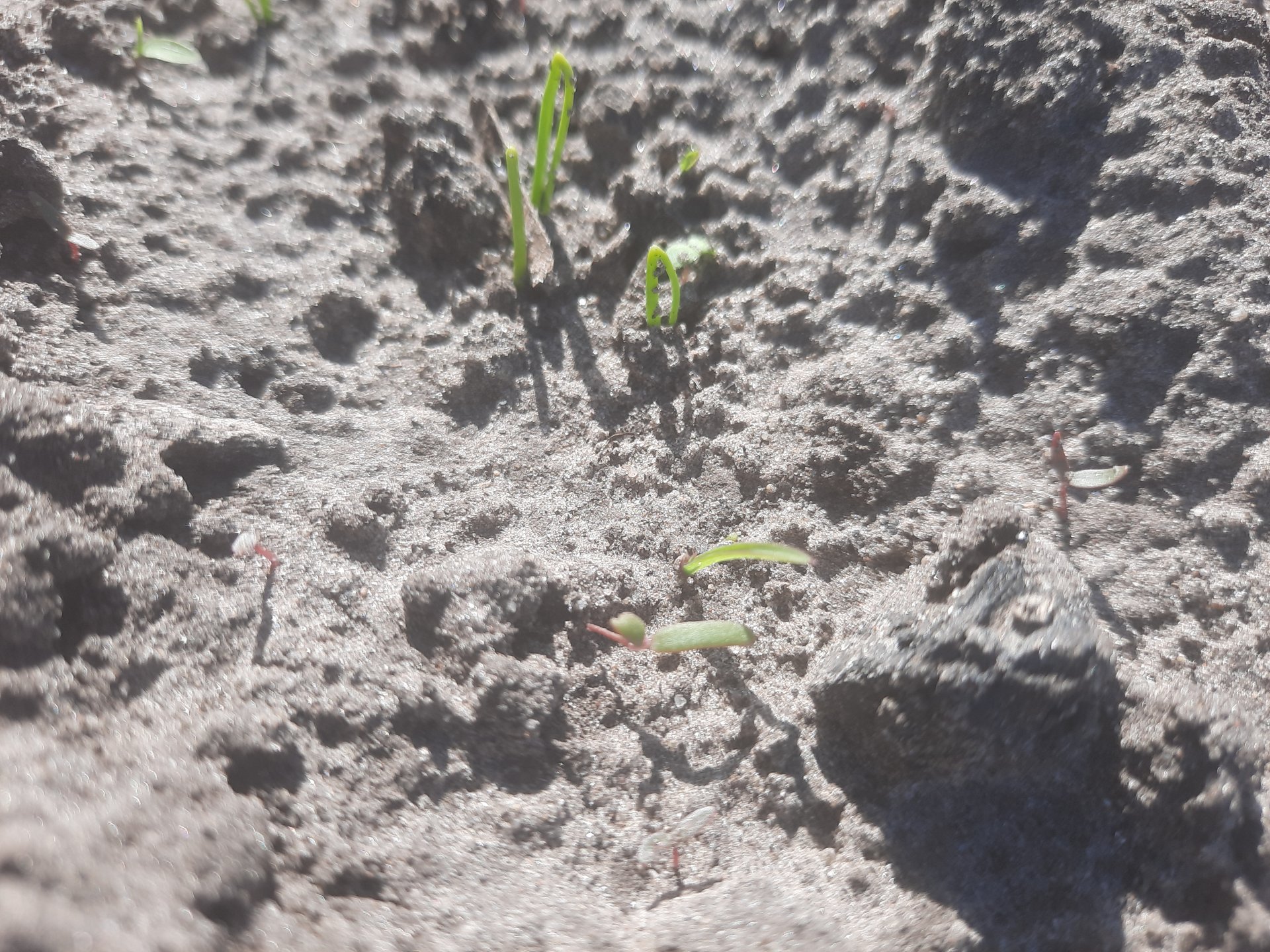

a gdzie cebula? jeszcze nie powschodziła?
no przedwschodowo w cebuli chlopyralidu jeszcze nie testowałem tak że nie doradzę czy ... z resztą jeszcze nie wszystkie pewnie powyłaziły a chlopyralid potrafi załatwić i większe byle w pęd kwiatostanowy nie wystrzeliły że pąki kwiatowe widać bo takie już nie da rady no chyba że taka dawka co razem z cebulą  :P
... a czekaj! (powiększyłem fotkę) i cebula zaczyna wyłazić na dole kadru poniżej tego największego... chwasta
przynajmniej na cebulę to wygląda

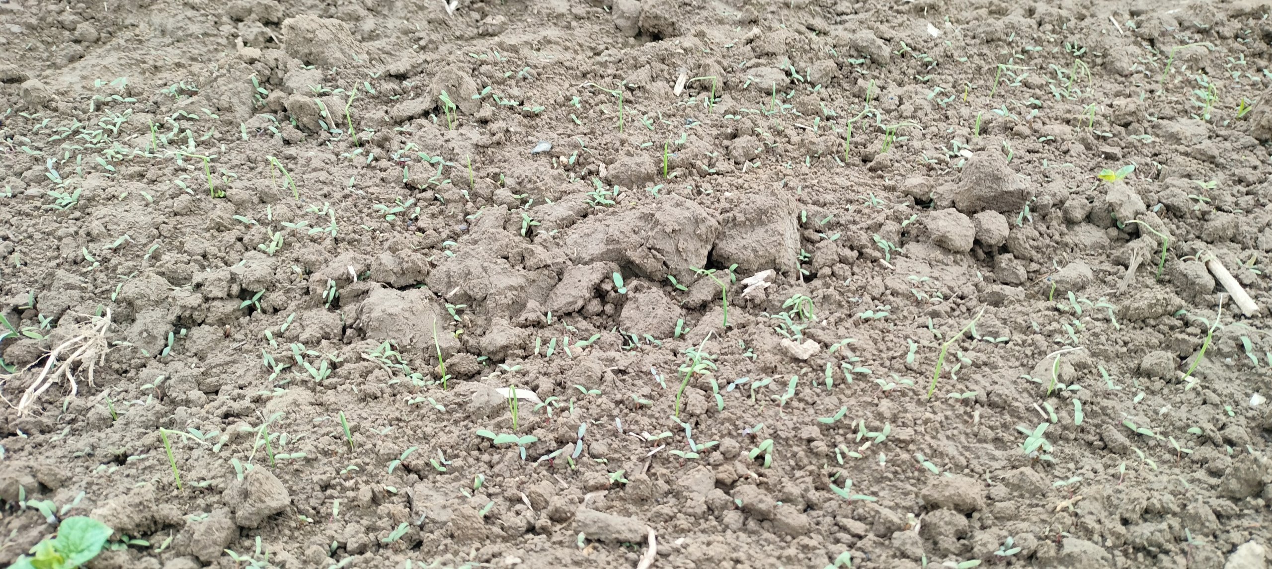

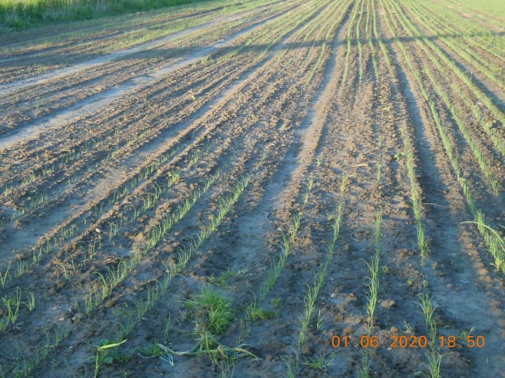

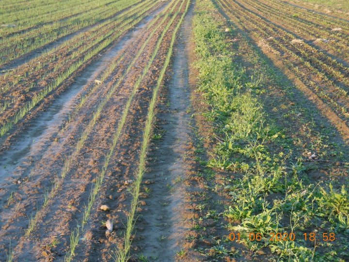

znalazłem fotki do sytuacji opisanej w tym wpisie
AJFCJaWANObqiJMYBvivqC3Tj7H3oEyBgscuaSAx
a zwłaszcza na poniższej fotce widać i owe przerzedzenia i obok pas nieopryskany czyli co by było gdyby nie opryski
widać też że akurat na tamtej plantacji im płycej posiana tym gorzej zniosła herbicydy co wcale nie musi być regułą przy innym przebiegu pogody i zestawie herbicydów bo np gdyby przed wschodami poszła o jedna ulewa więcej ubijająca na posadzkę pole to z kolei ta głębiej siana by mogła wcale nie zdołać się przebić i tylko ta płycej siana by ocalała co miało miejsce w ub r ale fotek już nie mam bo odpuściłem sobie dokumentację ub roczną cebulę uznając za straconą. Była utrzymana do zbiorów ale co to były za zbiory? nie wiem czy 10t/ha wyszło :P
AJFCJaVv1fGODTPt0ERF2AnYqFQmChwIhk96SY2Y
przy okazji dowód na stwierdzenie - bez herbicydów uprawa cebuli z siewu nie miała by najmniejszego ekonomicznego sensu
