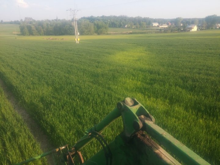

@jedrus2020 U siebie miałem podobnie na jednej cześći dany był obornik na drugiej nawozy sztuczne. To na oborniku było cały czas ładne ciemno zielone, to na nawozach wyraźnie słabsze. 02.03 rozsiany mocznik w ilości 225kg ha na kawałku gdzie nie było obornika zwiększona dawka do plus minus 250-260kg. Dziś niemal się wyrównało także wygląda na to że brakowało azotu.
Zdjęcie z wczoraj
Zdjęcie z 15.01
Edytowane przez Skoczek1994

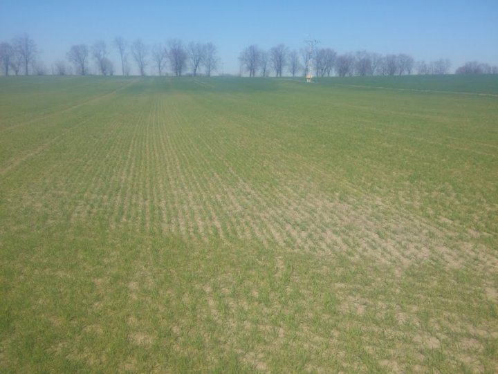

o tak to u mnie wyglądało:
https://photos.app.goo.gl/L8PVyvJomqEmfvUU9
hgcly_BMSskZAdb2e38-hIFfO8os5t8LyNBBXHdX
ten żółty plac za słupem ze zdjęcia u góry, to jest to zboże na pierwszym planie ze zdjęcia na dole
https://photos.app.goo.gl/hzrne5JwvFTPzDDo8

Siarka w niczym nie pomogła, tylko magnez.
Wystąpiło to tylko na totalnym piasku, po zimie 2018 / 2019 które też nie było i wszystkie składniki wypłukało.
Ja dałem dużo azotu i nie pomogło.
Azot z obornika pewnie jest jeszcze i zacznie działać jak zrobi się ciepło. Możesz jeszcze rozstać kizeryt to tez siarczan magnezu łatwo rozpuszczalny i saletre. Ale jak są place to pewnie niskie pH i zasobności tez niskie. Zbadaj ta glebę bo tak to wbijasz się w koszty i działasz po omacku.

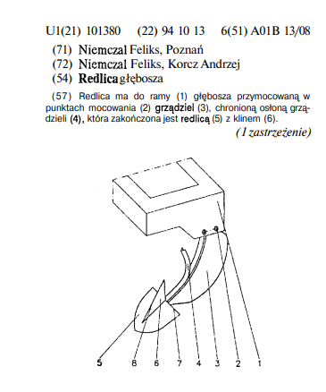

Prototyp podobnej redlicy, kto wie czy nawet nie lepszej był już opatentowany przeze mnie wspólnie z sąsiadem, już w 1995 roku, oczywiście poprzedzały to wieloletnie próby. Teraz myślę, że nawet sam kieł jest dobry, ale mocowanie jego do ramy byłoby inne (np. na bezpieczniku sprężynowym, hydraulicznym itp.) ale sama geneza była taka, aby spulchnić glebę bez jej odwracania. W przyszłości będziemy próbować uprawy na redlinach i szerokich zagonach. Poniżej wstawiam wycinek z Biuletynu Urzędu Patentowego z roku 1995, na którym widać kształt redliny, który do dzisiaj się sprawdza, bo potrzebuje dużo mniejszej mocy, gdyż szeroka redlica z klinem podważa glebę a słupica przesuwa się już w luźnej glebie co znacznie ogranicza zapotrzebowanie na moc. Przecież nie chodzi o to aby bez przerwy ryć głęboko, chodzi o to aby spulchnić tyle ile potrzeba pod daną roślinę i to tyle.

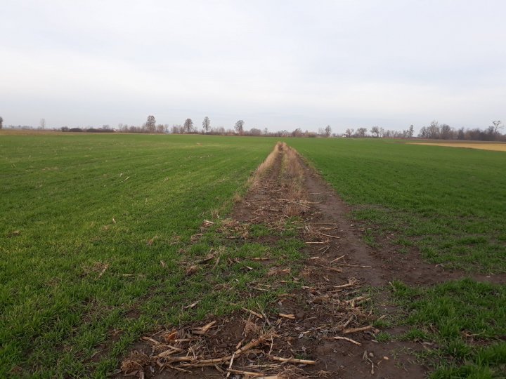

Przemroziło rzodkiew? Bo u mnie nie, odbija teraz nowe liście. Bym pojechał płyciutko talerzówką ale mam tam ogniska perzu. Za tydz. mam kasować glifo. Mam nadzieję że będzie padać i rzodkiew nie wyciągnie mi całej wody pod kukurydzę bo za czym ona uschnie to jeszcze 3 tyg. ...
Talerzówką raczej byś to skasował. jest tak sucho że wystarczy go przetrącić i dziad uschnie. Bo nie sądzę aby rósł na jakimś mocnym stanowisku, bardziej jakieś piaski dobrze sądzę?
