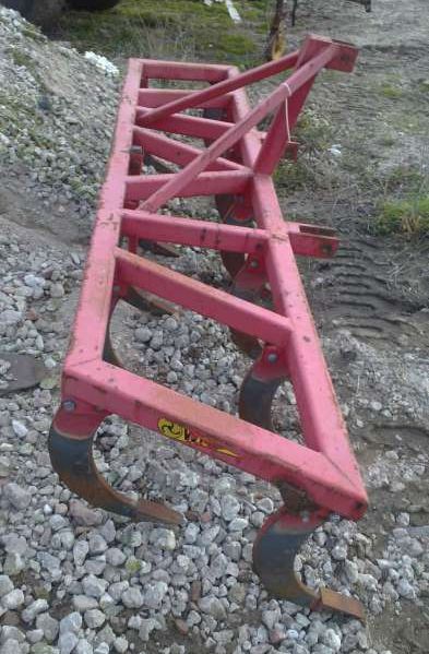

Jak myslicie glebosz o wygiętych zebach bylby dobry do uprawy bezorkowej / spulchnienia do 30 cm ? np glebosz mandam MGP 6 lub staltech plower
Czy moze lepszy spulchniacz agrisem ? agrisem sporo drozszy od wygietych zebow..   :blink:  ale za to pieknie  spulchnia glebe
a moze jednak do uprawy bezorokowej glebosz o prostych zebach  ?
coś takiego:
http://allegro.pl/glebosz-spawamet-i4840264931.html
jakie zapotrzebowanie miałby taki glebosz 7 zebow do glebokosci 30 cm ?
@Xyloniros zależy od twojej ziemi, ale te 200 km to minimum kumpel ciąga pumą 215 attilę 7 łap i mówi że opór czuć. Osobiśce mam zamiar w przyszłym roku wypróbować attile ale na 5 zębów jestem ciekaw jak zrobi robotę
200km minimum od 30 do 60 cm to rozumiem...
ale bez przesady ... mniej potrzeba do 30 cm.... poza tym maschio to juz inna bajka tam opor jest wiekszy ale i lepsza wykonana praca...
wie ktos moze ile kosztuje maschio pinocchio 2.5 m 5 lap ?
coś ok. 20 tyś netto myślę. 7 łap attila bodajże 32 netto. oczywiście bez zabezpieczeń
Mówię ci ta maszyna zatrzyma każdy ciągnik, słowa właściciela.

ciagnik 112 km daje rade pociagnac glebosz 2 lapy na  ponad 50 cm na glinie nigdy nie gleboszowanej bardzo mocno zbitej (beton) a 4 lapy w normalnych warunkach na glinie nie ubitej ... ( na zbitej plug wychodzi i skrobie zamiast orac na 30 cm... wymiana dłut daje slabe efekty ..  :ph34r: )

No to tak jak myślałem w tamtym roku ciągałem na 3 łapy po 50 cm w ziemi ale to nie ubite bo po rzepaku to nawet szło ale lambo 105 km 6 cyl zbyt szybko sie z tym nie poruszało, ale w tym roku usługę robiłem NH to też na 3 łapy na dobre 50 cm i 10 km/h latał fakt że lekka gleba, dlatego chcę wypróbować attile 5 łap, znajomy ma R6.150 i to ciąga tylko że właśnie na te 20 cm.
Jakiej mocy potrzeba na głębosz jak wyżej na 25cm bez podcinaczy plus po dwie redlice talerzowe co 12,5cm. czyli na 1m 4 zęby 8 redlic talerzowych 50KM/m?? Ciągnik6 130KM pociągnie 3m czy 2,5m po wcześniejszej płytkiej uprawie  lub bezpośrednio??
Ja na 7 zębów w Pinoccio (mniejsza atilla) na 3m używam JD 6630 z podniesiona do 160 kM mocą. Robię na 25-35 cm głęboko, w zależności od głębokości i ziemi z prędkością do 6 do 8 km/h. Na uwrociach czasem 4 km/h, a bywa że ciągnik w miejscu stoi, koła się kręcą i trzeba w górę podnieść żeby ruszyć.
W sumie ciągnik podobny, a opory rosną geometrycznie do głębokości wiec 5cm robi ogromną różnicę,  ale stać w miejscu czy rżnąć koleiny. To chyba 2,5m i 10 łapek na max 25cm i 20 talerzy wysiewających na 2-3cm nie będzie za mało i po drodze łatwiej się poruszać??
W miejscu tylko czasem na uwrociu się stanie.
Najtrudniejszy był pierwszy rok, zrobiłem większość pól na 40 cm i wtedy było wesoło, ale opłacało się. Wiosną woda duzo lepiej wsiąkała i nie było żadnych zastoisk a rok był wtedy bardzo mokry.
Jakbym miał robić koleiny to wcale na pole bym nie wjeżdżał. Taka uprawę robi się tylko jak jest na wierzchu sucho.
