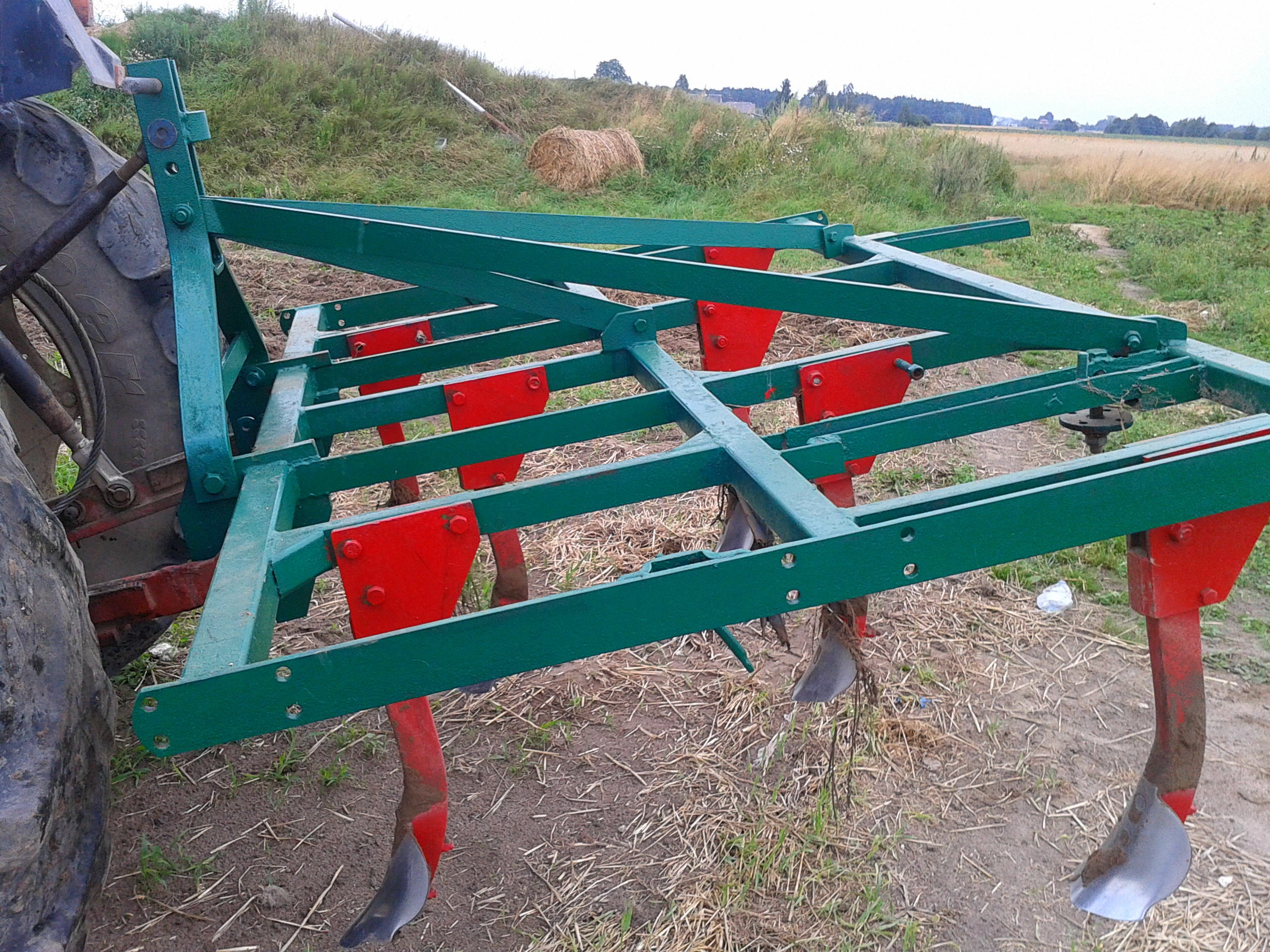

Gość Profil usunięty
Co polecacie zmienić w tym agregacie aby lepiej przystosować go do uprawy bezorkowej? Ma pracować z ciągnikiem 90km
