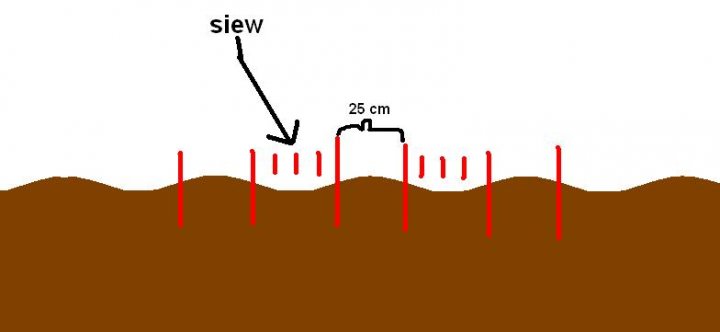

Myślę o pasowym zasiewie, za głęboszem chciałem zasiać tylko 3 redlice zboża za każdą słupicą. Następnie przerwa 25 cm i powtórnie 3 redlice zboża, wszystko to siane byłoby w nierówną glebę gdyż sam głębosz pozostawia taką, ponieważ słupice rozpychają wierzchnią warstwę gleby tworząc mini redliny. Tak więc przy moim głęboszu musiałbym wymontować lub podnieść sekcje wyrównującą glebę przed walcem w moim przepadku mam 5 kłów na 3 redlice daje to 15 redlic przy 270 cm szerokości. Może być 3 metrowy. Jakie korzyści? Według mnie siane byłoby zawsze w bardziej wilgotną glebę gdyż słupica od głębosza rozsuwa suchą, wierzchnią warstwę miedzy słupice tworząc tzw mini redlinę. Nasiona te osłonięte byłyby na zimę garbem szerokości 20 cm i wysokości około 8 cm. Myślę że zboża ozime lepiej by przezimowały gdyż zawsze w koleinie i w małych zaniżeniach zboża lepiej zimowały. Wiosną nawozy siane także spadałyby w większych ilościach w dolny pas siewny. Według mnie zastosowany może być kieł nie koniecznie od głębosza, może być bardziej delikatny. Przez 25 lat pracowałem nad tym aby po głęboszu pole było równe jak stół aby szło zasiać pietruszkę, cebulę itp. a teraz chcę spróbować zasiać w pole nierówne, na pewno za kłem przed redlicami od siewnika potrzebne będą jakieś walce doprawiające ten wąski pas siewny. Naszkicuję jak to będzie wyglądać. 15 redlin siewnych myślę że tyle wystarczy, z resztą kolega potwierdza to. Zasiałem kiedyś tylko tylnymi redlicami siewnika, wypadło co druga, dla próby i plon praktycznie nie był mniejszy.

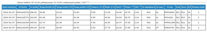

W pierwszym samochodzie wyszło 17% polaryzacji, nie wiem dlaczego. Część buraków na tym samochodzie było od sąsiada gdyż mu została reszta. Dowiem się więc jaką miał polaryzację, natomiast część moich buraków pojechało na drugiego sąsiada w piątym samochodzie. Z tego co wiem miał wysoką polaryzacje, ale to szczegóły. Plon z około 1,6 ha. Według mnie polaryzacja trochę spadła gdyż buraki leżały na pryzmie od 10 listopada do 7 stycznia.
Edytowane przez andrzej3560
To są moje wyniki przy uprawie bezorkowej
areał 1,68 ha
nawożenie 80m3 świńskiej gnojowicy i nic więcej.
siane bezpośrednio po uprawie spulchniaczem duolent farmet
Suma Netto2: 116.75,Śr. polaryzacja: 17.52,Śr. zanieczyszczenie: 9.54
Azot 18,08
Potas 48,9
Sód 4,43
