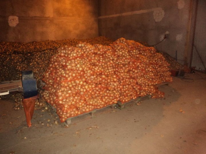

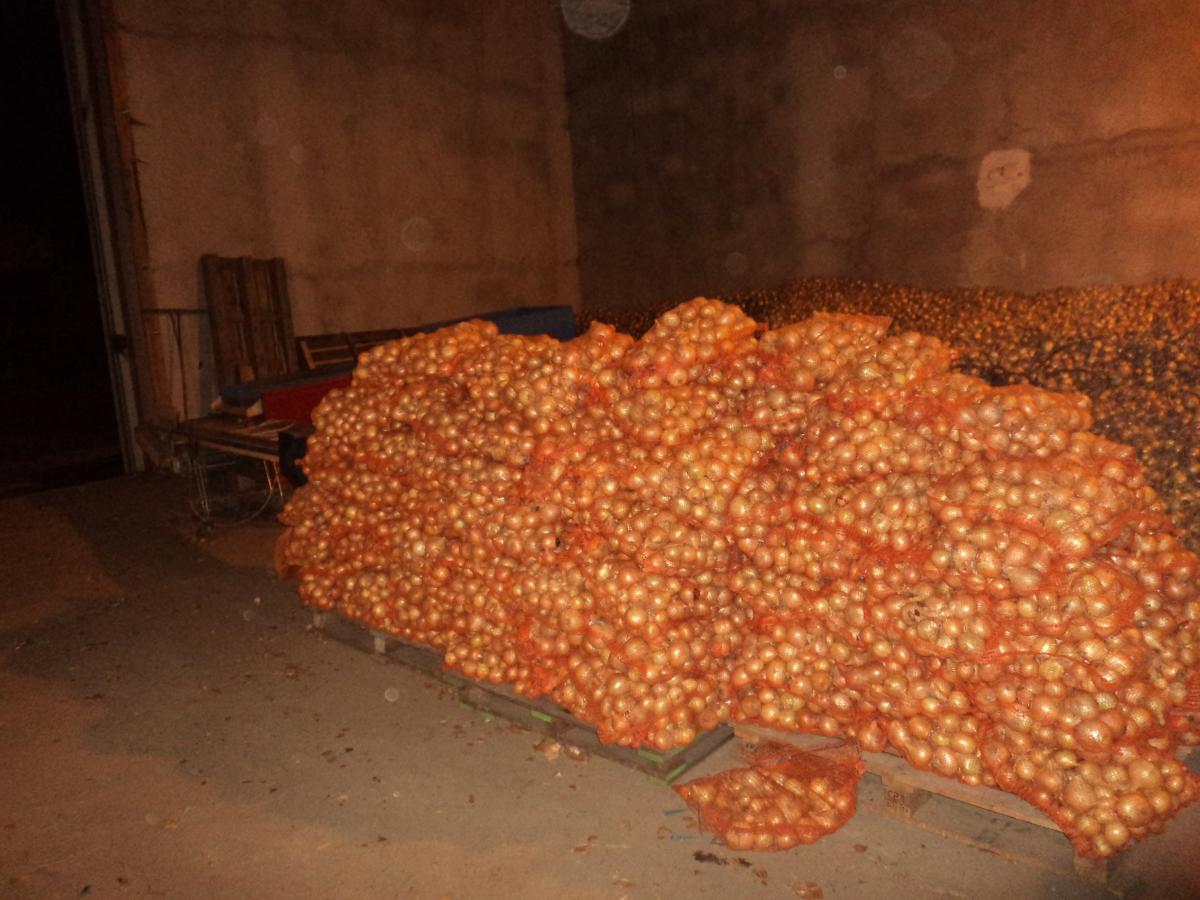

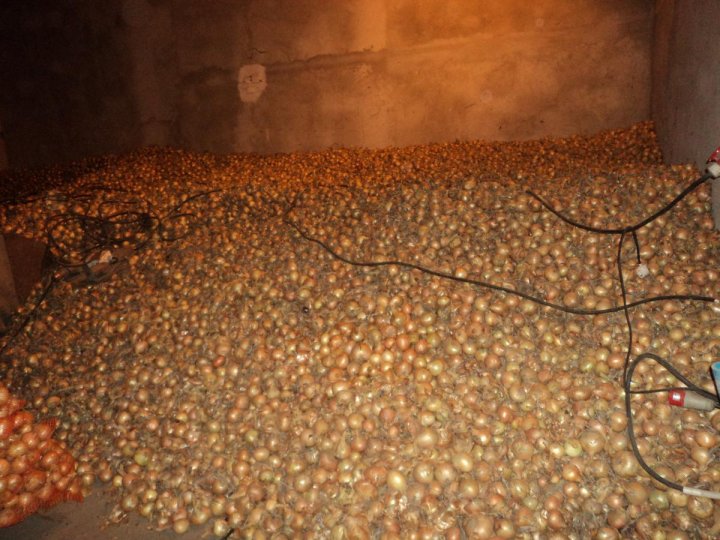

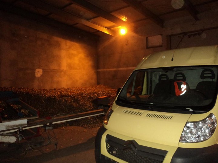

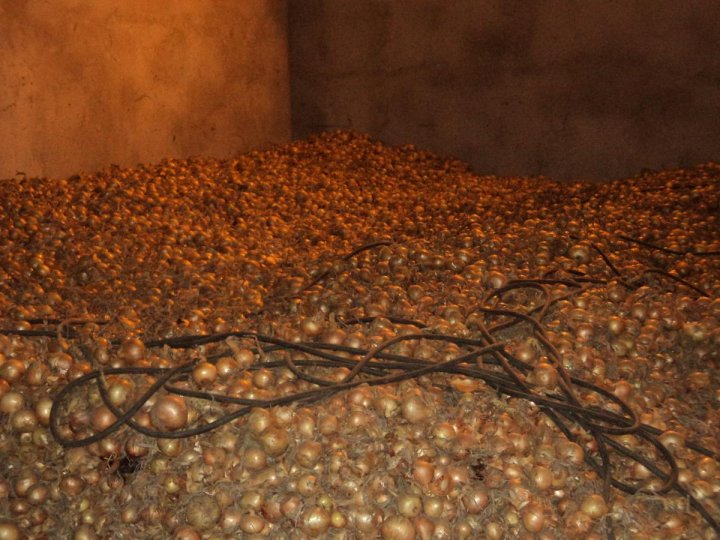

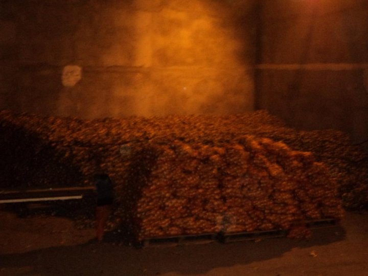

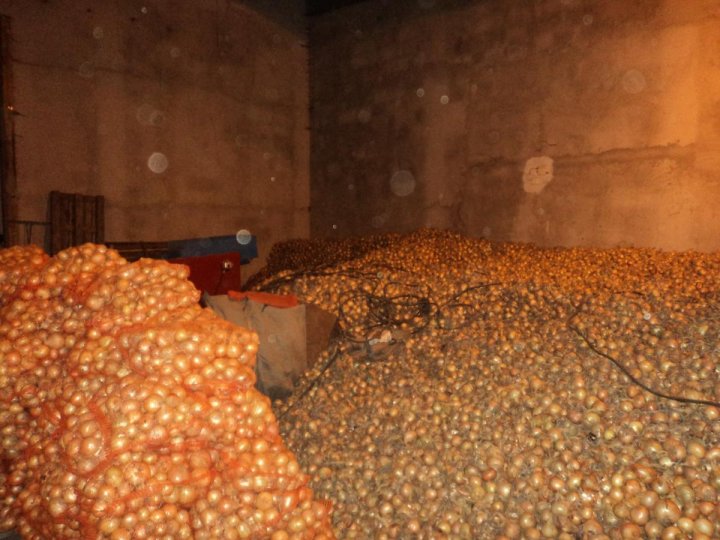

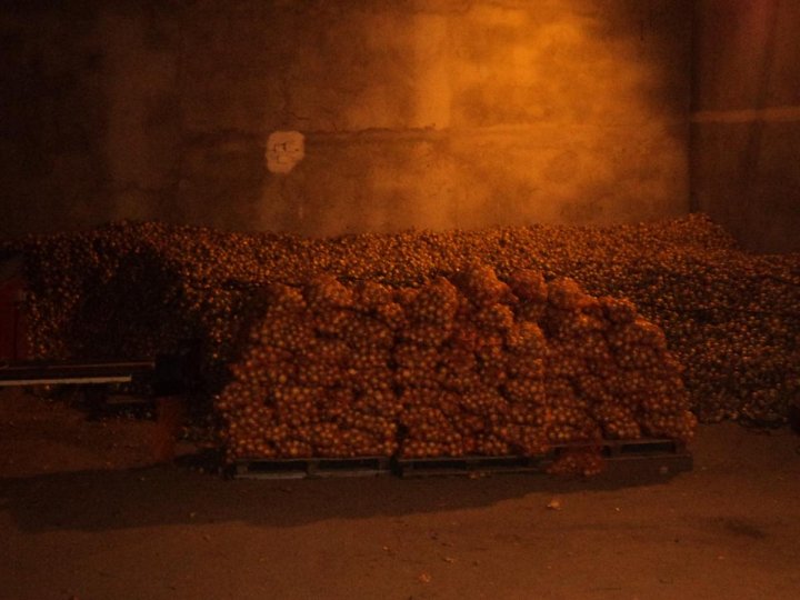

Pzresyłam zdjęcia cebuli, która była zasiana na oborniku bo burakach, bez orkowo, filmowane wcześniej. Zostało tylko połowa z 1 ha, durga połowa została już sprzedana po 1zł/kg. Wydajność ok. 45 ton.
