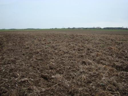

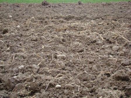

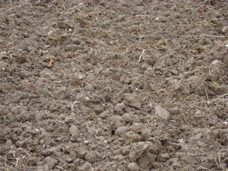

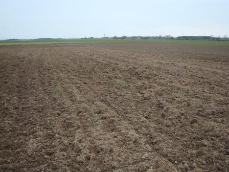

tylko to było robione docyć głęboko nawet nie zdrowo jak na KOSa jakieś 25cm a sąsiad trzydziestką nigdy głęboko nie orał to przypadkiem mogłem ptzerwać poreszwę płużną a w piątek na swoim polu zrobiłem to też głęboko i niemuszę wogóle go orać jest ładnie przykryty przed siewem jeszcze raz gruber i siew zobaczymy jeszcze wstawiem zdjęcie jak wyglada pole po przemieszaniu obornika KOSem
Czy uważasz że gleba wymieszana z resztkami pożniwnymi ma większą pojemność wodną od ziemi zaoranej ?
już zdjęcia załaczyłem
