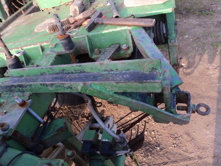

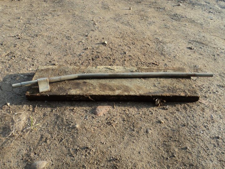

Witam szanownych forumowiczów ^^ Mam kilka pytań odnośnie Stoll'a v202 . Za orkanem znajduje się klucz i teraz moje pytanie do czego on ma służyć . Zakupiłem kombajn z pewną nie oryginalną konstrukcją i moje pytanie teraz do was czy nie wiecie czemu ona miałaby służyć . Czy ktoś z was zajmował się może wymianą łożysk na gwiazdach ? jak poradziliście sobie z wykręceniem tulei która blokuje łożysko , wydaje się że na niej są nacięcia na jakiś klucz tylko pytanie co to za klucz i czy wiecie gdzie można kupić podkładki dystansowe które tam są . Z góry dziękuje za odpowiedz ,
Co do dodatkowego mocowania... na 95% ktos montowal tam kroj (cos takiego jak przy plugu), jak zdarzaly sie suche liscie lub troche perzu to wtedy ladnie odcinal i ten klucz wlasnie mogl byc do kokrecania tego kroju, wiadomo ze jak lemiesz sie zdziera to opuszczamy wyorywacz a krój wymaga wtedy podniesienia... ;)
Klucz służy do przestawiania ( naciągania) napinacza paska od napędu gwiazd, są tam po dwie " szajbki" i można zmienić obroty gwiazd po przez przełożenie paska, powinien być prosty, wkłada się go czubkiem pod sprężynę półkole opiera na rurce i przyciska na dół i w osłonie powinno być małe wycięcie w którą wkłada się rączkę i napinacz jest zablokowany i mozna przekładać pasek.
