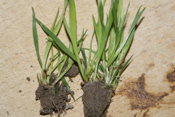

Musiałem powtórzyć oprysk na jednoliścienne wiosenny oprysk przyhamował miotłę a nie zniszczył i teraz po deszczach odbiła.

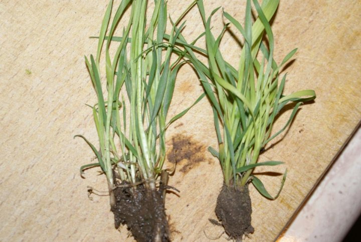

Dogania pszenicę i postanowiłem opryskać Axialem 50. Panowie po jakim czasie powinno widać efekty działania oprysku.
Witam. Panowie czy na żyto mieszanina Apyros 20g+1,5l chwastoxu bedzie to dobra mieszanina?? wychodzi mi najtaniej a może macie jakieś dobre i tanie :)  mieszaniny na jedno i dwu liscienne? tak do 100zl na ha???? wiem ze najlepiej jesienią ale niestety przegapiłem. z góry dzięki
Ale w życie? Tu wystarczy lekko przyhamować chwasty z resztą żyto sobie poradzi. Rubin chyba coś koło 100zl kosztuje i powinien dać sobie rade. Z apyrosem w życie trzeba uważać, może przytrzymać, szczególnie po I kolanku.
Zawsze jest wiele ale. W życie trzeba wcześnie wystartować z Apyrosem co z kolei stwarza problem z temperaturami. Ja bym bazował na Axialu który zapodać możemy później. Jest wiele szkół. Jeśli się ładnie złoży Apyros działa.
Dzięki. może spróbuje z tym axialem w zeszłym roku robiłem samym goldem 450ec i nie było źle ale akurat na tym polu nie bylo miotły a na tym co teraz jestem pewny że jest. Moi sąsiedzi  żyta w ogóle nie pryskają od chwastów nie wiem, jak jednemu mówiłem że muszę coś na żyto kupić to on na to'' co ty żyto pryskasz głupi jesteś?'' :) ale ja wszystko sprzedaje więc wole dmuchać na zimne.
Działa działa, jak nie ma odporności na sulfonylomoczniki to apyros w dawce 18g położy już dość dorodną miotłę. Dorodną jaka może w fazie pryskania urosnąć oczywiście.
