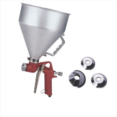

Ktoś tu wrzucał pistolet z lejem do bielenia. Kiedyś sam coś takiego rozważałem, ale teraz nie wyobrażam sobie bielenia czymś takim. Często trzeba uzupełniać, ręce pewnie bolą przy malowaniu sufitów.. moim zdaniem nie warto.
