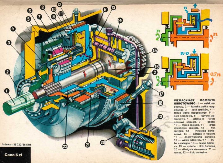

Po pierwsze z opisu wynika że nie można włączyć wzmacniacza dzwignią pod kierownicą. Powód: jest zapieczona na tulejce górnej lub w rozdzielaczu (rozdzielacz jest pod pokrywą skrzyni biegów i aby to sprawdzić nie trzeba spuszczać oleju tylko odkręcić blachę w podłodze pomiędzy pokrywami akumulatorów)
Po drugie tak jak stwierdził kolega "leszekd" psuje się tam najpierw pierścienie tłokowe współpracującą tuleją ślizgową oraz żeliwna flansza ale to przy rozmontowywaniu a dopiero potem tarcze ze względu na ubytki ciśnienia oleju. Taśma hamulca czasem jest też do wymiany , przy remoncie trzeba też wymienić tulejkę w koszu sprzęgłowym (ale jej nigdzie nie kupicie- trzeba dorobić lecz to tylko w jakiejś fabryce bo trzeba ją utwardzić- ja tak zrobilem i już 2 lata smiga bez problemu)
Po trzecie pompaoleju jest do wymiany podczas KAŻDEGO remontu wzmacniacza (zużywa się chyba szybciej niż ten wzmacniacz)
Po czwarte przez okienko w skrzyni NIC NIE ZOBACZYCIE !!!!!tylko tryby i obudowe wzmacniacza (taśmę hamulcową)

Też miałem przygody ze wzmacniaczem momentu. Zgadzam sie z niektórymi że w zmacniaczu to najpierw wyciera sie tuleja bębna wzmacniacza dwa pierścienie i rowki w korpusie poprzez to zużycie następuje ubytek ciśnienia co powoduje dalsze uszkodzenia.
Spadek ciśnienia może być spowodowany również:
- zużyciem mikro pompy,
- uszkodzeniem przewodu łączącego cylinder hamulca tasmowego lub nieszczelnos cylindra,
- uszczelki pomiędzy rozdzielaczem a pokrywą skrzyni,
- uszkodzenie oringu który uszczelnia kanał olejowy miedzy pokrywą a korpusem skrzyni
- zacięty zawór regulujący ciśnienie lub peknieta sprężyna zaworu
Jednak największe znaczenie ma tu mikro pompa i uszczelnienia miedzy bębnem a żeliwnym korpusem.
. Wzmacniacz jest włączany przez odcięcie dopływu ciśnienia do cylindra hamulca ( gdzie zostanie zaciśnięta taśma hamulca za pomocą sprężyny) i bębna (gdzie zostaną zluzowane tarczki) a włączany podczas dopływu ciśnienia.
Wydaje mi się ze można sprawdzić czy wzmacniacz nie jest zaspawany odłączajac cisnienie z mikro pompki. Lub jak uruchomisz ciągnik to należy od razu ruszyć gdy układ niema cisnienia kilka sekund później gdy pompa poda ciśnienie ciągnik powinien przyśpieszyć świadczyć to będzie o tym ze wzmacniacz nie jest zaspawany.
Ogólnie to wzmacniacze sa bardzo przydatne ale mało wytrzymałe ja u siebie w 904 zamontowałem manometr który mi wskazuje cały czas ciśnienie co umożliwia mi kontrolę stanu pompy i zużyciu pierścieni dzieki czemu mogę go naprawidz wcześniej bez wiekszych kosztownych napraw. Ciśnienie w ukladzie to ok. 10 bar. Uważam że gdybym miał w 904 chłodnicę oleju skrzyni biegów to wzmacniacz wytrzymywał by nieco dłużej bo najwieksze problemy to są przy rozgrzanym oleju.
Zgadzam się z przedmówcą, wzmacniacz pracuje cały czas pod ciśnieniem i właczając na żółwia ODCINAMY dopływ oleju do wzmacniacza i siłownika taśmy, przez co siłownik już nie odciąga taśmy od bębana i pod wpływem sprężyny ona się zaciska mamy nierychomy bęben i w ruch idą satelity i spada prędkość, wzrasta moment.
Jeżeli taśma jest nieprprawnie wyregulowana, lub kiepska, a ciśnienie w ukłądzie małe to wtedy ciągnik mimo włączenia biegu będzie stał w miejscu. Przy Padniętym wzmacniaczu, ale sprawnej i WYREGULOWANEJ taśmie w ciągniku będzie ŻÓŁW, a po przełączeniu na zająca ciągnik się zatrzyma. Podobny objaw będzie jak pompa w skrzyni będzie padnięta, to ciągnik niezależnie od położenia dźwigni będzie jeździł na żółwiu.
Oczywiście cały czas zakładam że taśma jest sprawna i wyregulowana na śrubce.
Jeżeli mamy dylemat czy mamy niskie ciśnienie przez zużytą pompkę, czy przez zużyty wzmacniacz to łatwo sprawdzić:
- Włączamy na żółwia, czyli odcinamy olej na wzmacniacz i siłownik, i jak kontrolka zgaśnie to znaczy że mamy ciśnienie i pompka jest sprawna, jak nie mamy kontrolki to sprawdźmy pod obciążeniem czy zadziała WOM, lub napęd przedni.
-Jeżeli pomimo pozycji źółw kontrolka świeci, lub wom się nie kręci to znaczy że pompka dobiegła żywota.
Jeżeli stwierdzimy że olej ucieka przez wzmacniacz to przyczyną może być pęknięta gumowa uszczelka w siłowniku taśmy, koszuje grosze, wymieniamy (z lewej strony, dekielek - 4 śrubki) i jak wtedy dalej na zającu kontrolka świeci, a na żółwiu gaśnie to ewidentnie wzmacniacz do roboty. Oczywiście mogą być jeszcze inne drobne wycieki po drodze, opisane w iinych postach.
