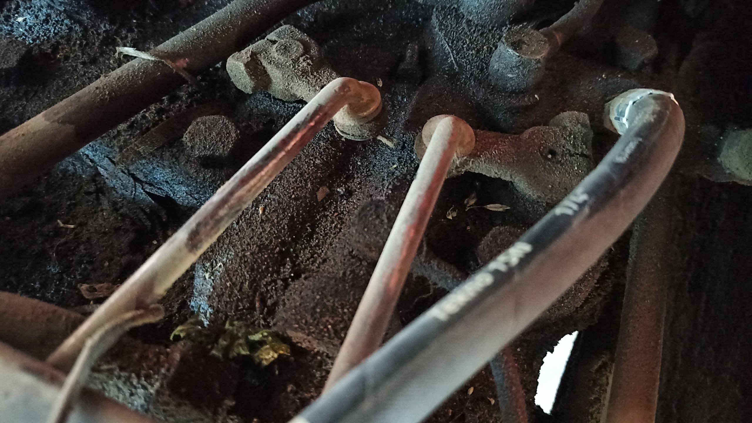

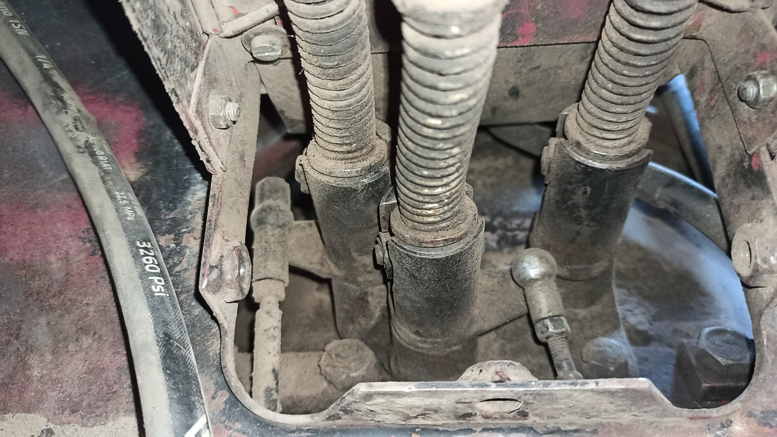

jak nie ogarniesz do poniedziałku to zrobię zdjęcia jak powinny byc cięgna. Tylko Ty chcesz pod pokrywą skrzyni czy w tunelu między pedałami?
Edytowane przez misiekk45
Najlepiej tutaj i tutaj ;)
I jeszcze mam pytanko czy wszystkie z tych pionowych cięgien w tunelu pod kierownicą są takie same?
1 godzinę temu, misiekk45 napisał:
Jakby było zbyt niewyraźne to daj znać. Póki mam jeszcze rozebrane 😀
Jest idealnie dzięki
