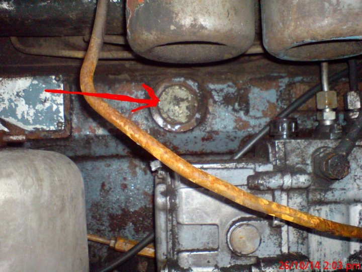

W C-385 stary blok, jest zaślepka nad filtrem oleju za filtrami paliwa czy da radę zamontować grzałkę z zetora ?

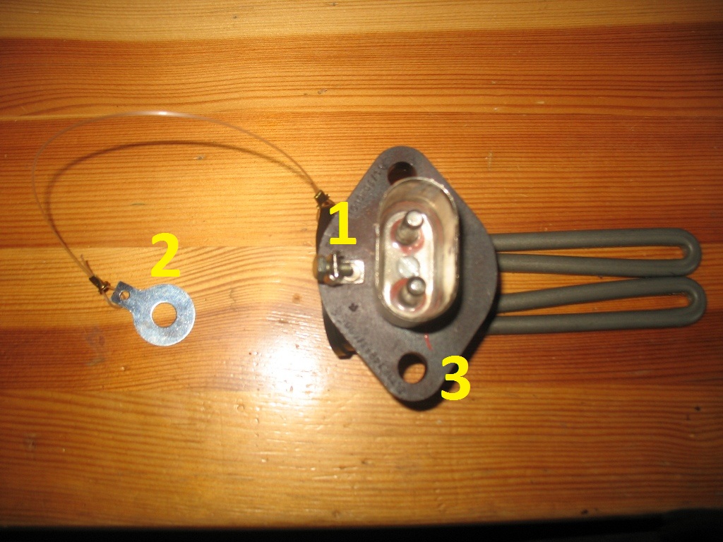

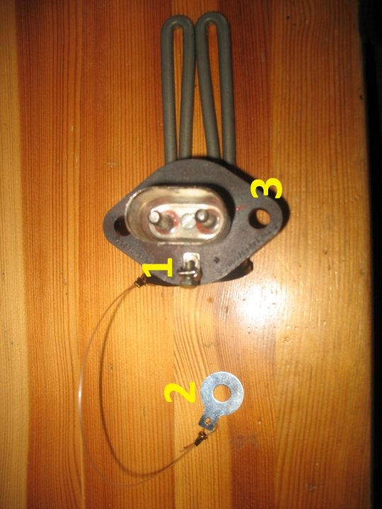

Kupiłem grzałkę do swojej 12 i mam pytanie gdzie mam podłączyć 1? Myślałem, że to samo będę mieć w grzałce z 8145, jednak tam mam oryginalną na okrągły wtyk i tego zewnętrznego kabla nie ma.
Panowie odgrzewam temat  , czy ta grzałka wlezię  w dziurę po tym korku/zaślepce mrozowej  ( on ma ok 38mm)  http://www.sklep-grene.pl/product_info.php/products_id/263621 to do c-385 ale wydaje sie duża  , a ta http://www.sklep-grene.pl/product_info.php/products_id/262555 wygląda  na mniejszą
Edytowane przez malin1986x
ta grzałka z okrągłym mocowaniem pasuje do zetora 7211 i pochodnych.. a ta na śruby to do nowszego typu bloku w 385, podejżewam że możesz pokombinować z ta okrągłą ale powinna by pasowac tylko w poziomie...
Gość Profil usunięty
Ta okrągła powinna pasować do 385.
Witam ponownie , dla innych wiadomość  , zamontowałem do c-385 grzałkę od zatora 72XX w miejscu oczka mrozowego , da się to zrobić ale nie bez problemu . Po demontażu oczka należy wyszlifować ząbek ograniczający zaślepkę ale tylko na górze i dole  , trochę przemocy i gimnastyki i wchodzi. Moc tej grzałki to 1000 w  cena 85 zł , ja kopiłem ją w grene na necie winna być tańsza . Pozdrawiam
Panowie, chciałem troche odgrzać temat. Pytanie jest takie samo jak Marcina. Co mam podłączyć pod śrubkę z boku gniazda?? jakieś uziemienie?? to jest wogóle potrzebne??
Podłączyłem grzałkę i chciałem ją sprawdzić ale trochę się boję żeby czegoś nie uszkodzić, ewentualnie żeby mnie nie popieściło.
Proszę o rade
