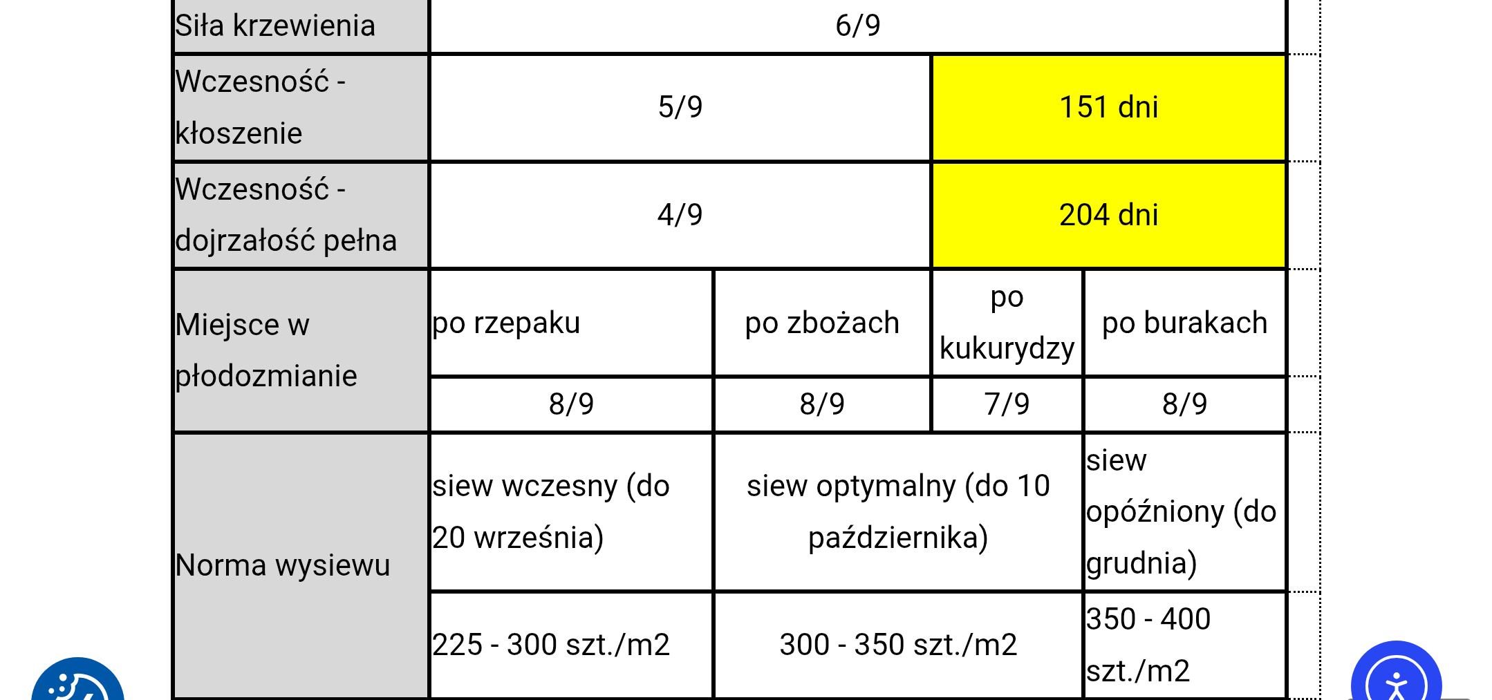

Ja z tego co pamiętam to się chyba dobrze krzewi. Kiedyś przez pomyłkę posiałem jej jakieś 110 kg/ha (kwalifikat), pod koniec września i plonowała w okolicy 10 t/ha.
Teraz myślałem żeby przyjąć jakieś 400-420 sztuk, czyli jakieś 196-208 kg/ha.
zasiej raczej 220, wiekszosc osob o niej pisze, ze nie chce sie krzewic. ona jest pojedynczego klosa w typie kompensacyjnym, ze wskazaniem na pojedynczy klos. zobaczymy jak bedzie wygladala alegoria, tez pojedynczego klosa. zasialem obok euforii, bedzie porownanie. chyba bardziej mi sie podobaja ponedynczego klosa, a nizeli krzewiace sie.
Niska i to bardzo, raz skracana, stała do samych żniw, bardzo słabo się krzewi bo to pojedynczy kłosa, kłos ładny, słabo się krzewi, raczej gęściej bym ją posiał. Miałem ją po grochu, dostała ok 160 N
Godzinę temu, solek01 napisał(a):
Skąd wy wiecie czy dana odmiana jest w typie pojedynczego kłosa lub sie dobrze krzewi? W katalogach takich informacji nie podają. Pytam z ciekawości.
To jakoś kiepsko szukasz tych informacji. Typie pojedyńczego kłosa piszą czarno na białym
