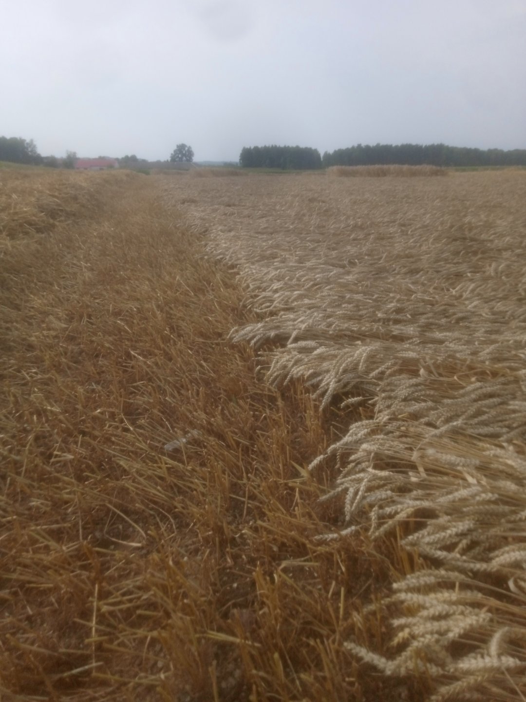

Tylko jaja sobie robię.Każdy chwali się wysokim plonem na niskiej klasie bonitacji.Pszenice po pszenicy wykoszone na klasie IIIa.Obie słabo rozkrzewione,posiane 2października 2021-375szt./m2.Oprysk na chwasty,bez ochrony fungicydami,2x saletra po 170kg/ha.:
-Kariatyda 6,27t/ha
-Plejada 5,60t/ha
