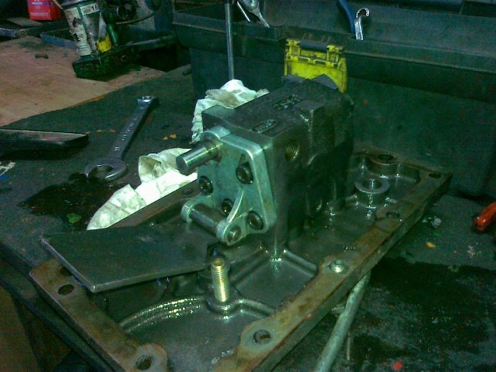

WITAM MAM PROBLEM MOZE KTOS Z WAS ROBIL LUB DAWAŁ GDZIES DO SPRAWDZENIA LUB REGENERACJI ROZDZIELACZ PODNOSNIKA OD RENI.PODNOSNIK JEST B.MAŁY MNIEJSZY NIŻ W 60- TCE!NIE WIEM CO ROBIĆ BO MAM OBJAWY ZE PODNIESIE ZA PIERWSZYM RAZEM OPUSCI ALE JUZ ZA DRUGIM RAZEM CORAZ GORZEJ OPUSCI AZ WCALE?OD PODNOSZENIA I OPUSZCZANIA TYLKO ON JEST CHYBA ZA TO ODPOWIEDZIALNY.MOZE KTOS MIALJUZ TAKIE PROBLEMY?post-22212-0-64103900-1296161339_thumb.jpg

znany problem miałem to w 145.14 mielisy takie przeboje ze wkoncu znalezlismy uzywany inny i 5 lat spokoju i moze wiecej bo juz jej nie mamy;p opisz mi dokładnie co sie dzieje to moze ci cos pomoge mielismy 3 renie to troche z nimi sie robiło:)

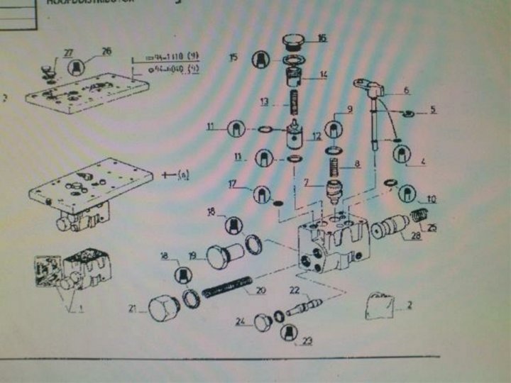

witam podnosi dobrze bo załozyłem nowa pompe,ałe z opuszczaniem tragedia jak odpale go rano to mi podniesie ,opusci ale gdy drugia rza podniose i opuszcze to juz mi nie do konca opusci a jak znowu podniose i opuszcze to w połwie opuszczania stanie?a jak znowu podniose to wcale mi juz nie opusci?wiec musze spucic olej z siłownika wspomagającego to dopiero opusci!tragedia!musze znalezc inny tylko gdzie kupic dobry?bo nowy ok 5000zł a za uzywany wołaja 1000zł. dodaje rysunek techniczny rozdzielacz
to ewidentnie rozdzielacz cos nie gra mielismy identycznie .... ja w pewnym momencie 2 razy dzienni go wuciagałem;p rekodr to 1.5 godziny i rozdzielacz na stole:D ja radze ci znajdz sobie uzywany naj lepij kup go z cała ta płyta kaplet:) i załozysz sruby zakrecisz i bedzie ok bo takie prze krecanie z płyty na płyte to wiesz czegos nie bedzie i lipa;/ 4 razy był w regeneracji i ciagle no tam oring byl nie tak prosze załozyc załozyłem nic znowy wyciagac i wkoncu z niemiec przywiezli nam uzywany ale to było 5 lat temu;p teraz powinno byc łatwiej cos takiego znleżć:) z opadaniem cos zwiazene ma ta dzwigienka 6 na zdjeciu ale nikt nigdy nie potrafił mi wytłumaczyc po co to.... ja sie uruchamioło linką z ciagnika ale ja to miałem odpięte i istawione w jednej pozycji tylko ie pamietam w jakiej:( raz po jednej regeneracji ze starego nam ta dzwignie olej wyzucił do góry:D tak fachowo to złozyli.....

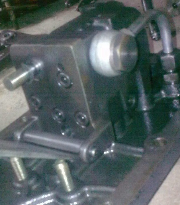

6-to jest dzwigienka od szybciej wolniej podnoszenie.to wiem na 100%.ciezka sprawa dostac teraz ten rozdzielacz wszedzie albo se cenia po 3tys albo nie ma?jest jeden ale od 120-14 tylko troche jest inny na rzut oka?gosci wysłal mi zdjecie w załączniku go wstawie.znasz moze kogos kto takim czyms sie zajmuje tzn sprzedazą czesci uzywanych!pozdro dla ciebie
niestety nie mam konkretnych namiarów;/ bo juz 2 lata nie ma renówek na placu.. atak na skrzynie 3 w jedna jesien i na wiosne poszły po kolei... ale wiem ze nasz tez nie był identyczny jak go braslismy wazne zeby otwory w pokrywie były takie same o wyloty w tym samym mijscu i powinno działać:) miliśmy nawet zapasowy potem jeden ale poszedł z ostatnia renia;/

A mówicie że napewno ta dzwigienka 6 na zdjęciu jest od szybciej/wolniej ??? bo moja troche wolno podnosi ale ja tego nie ruszałe a mam w kabinie tą dzwignie :) Koleś mi gadał że to jest od podrywki. A ten rozdzielacz co jest koło koła to jest tylko od wywrotu ????

Natchniony schematem, który wyżej zamieścił kolega ksjan68 i dźwigienką nr 6 poszukałem u siebie czegoś podobnego i znalazłem tylko to:
Niestety nie ma ona większego wpływu na prędkość podnoszenia, może ktoś wie do czego ona służy?
