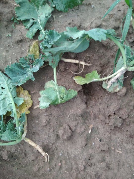

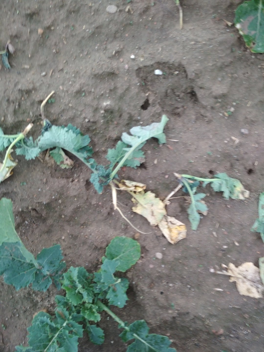

Panowie pomóżcie
coś mi ostro rzepak wpier.....la.
rośliny maja jakby podgryziony korzeń i leżą na polu, są takie miejsca na polu że niewiele roślin zostało..
myślałem że to rolnice, tydzień temu pryskałem w nocy przed deszczem dursbanem, ale nie wiem czy to pomogło
6 minut temu, HORTUS napisał:
Panowie pomóżcie
jaka dawkę dawałeś (mam nadzieję że przynajmniej 1l/ha)? zaglądałeś w nocy na pole?
Edytowane przez Jarek22B
A w ziemi szukales przy takim uszkodzonym rzepaku? U mnie jak widziałem taki przewrócony z podgryzienia to w miejscu rzepaku grzebiąc palcem w ziemi znajdowałem rolnicę
Nie, nie szukałem, ale w ziemi jest sporo dziur takich jak na 1 zdj. które wskazują na rolnice. Pytanie jak się ich pozbyć, teraz noce są dość chłodnie i nie wiem czy oprysk dursbanem jest skuteczny.
