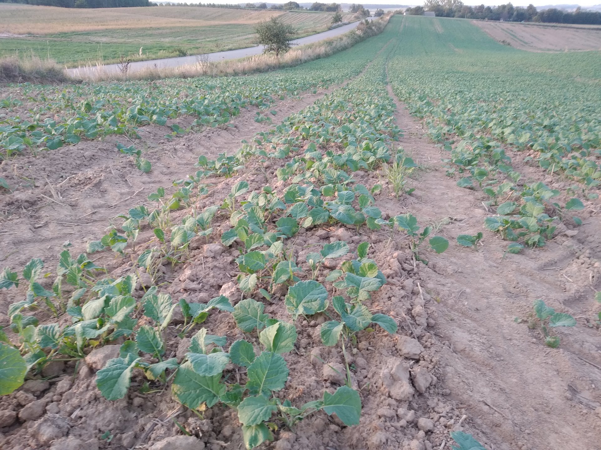

Łyżkowaty kształt liścia wskazuje na siarkę ale w niskim ph siarka nie jest dostępna więc bez analizy ph możemy strzelać. Zrób próbkę płynem helliga i będzie jasne

Po wschodach rzepaku u mnie mocno popadało i ziemia sporo osiadła i stożek wzrostu rzepaku teraz jest taki wyciągnięty ponad powierzchnie gleby i kładzie się na bok jak dynia czy ogórki... trzeba dać regulator czy co miał tak ktoś?
