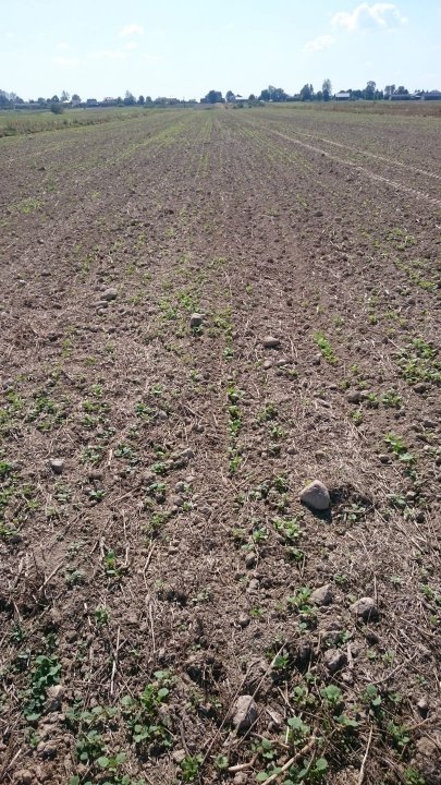

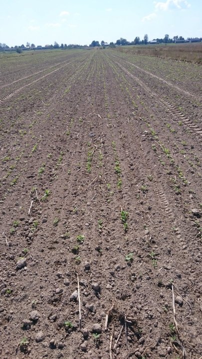

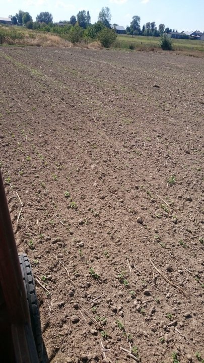

Mój rzepak siany 11 dni temu na wierzchu tylko sporadycznie sie pojawił jak było sucho to ostatnio w niedzielę spadła ulewa i przyklepalo go ziemia zbita jak diabli a jeszcze błąd popełniłem bo za głęboko mi się wysiał bo nowym nabytkiem siałem i czekam jeszcze 2 tyg i się okaże co z nim.

Będzie coś z niego? Dzisiaj opryskany dursban i cyperkil,  pchły się na niego rzuciły
Nie ma na co czekać. Ja tak miałem w tamtym roku. Przesiewałem 6 września. Siej jeszcze raz. Jak będzie długa ciepła jesień to będzie rzepak. Chyba że obęjdziesz się bez rzepaku i posiejesz zboże.
Tylko że jeśli pryskałeś po siewie to tym razem już pryskać nie musisz.

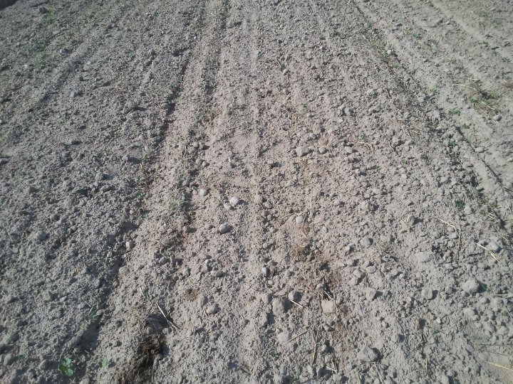

Czyli jak pryskałem 27.08, a siałem 24.08 i dziś czyli 05.09 dosiewałem na tym samym opryskanym kawalku to już nie pryskać?
Ludzie dosiejcie to na spokojnie jak powschodzi to wtedy czekac czy wyjda chwasty i jechac nalistnie. Ja wg nie stosuje doglebowki wlasnie przez susze i slabe wschody. Jest rzepak dopiero zaczynam ochrone nie ma to agregat i zboze idzie.
W tamtym roku jak przesiewałem to nie pryskałem drugi raz i czysto było do zbioru. Po pierwszym sianiu poszło 1,8 metazachloru i 1,2 chlomazonu + wspomagacz Soiler. polecam przy doglebówkach ten wspomagacz. Stosuje go w rzepaku i ziemniakach i jestem zadowolony.

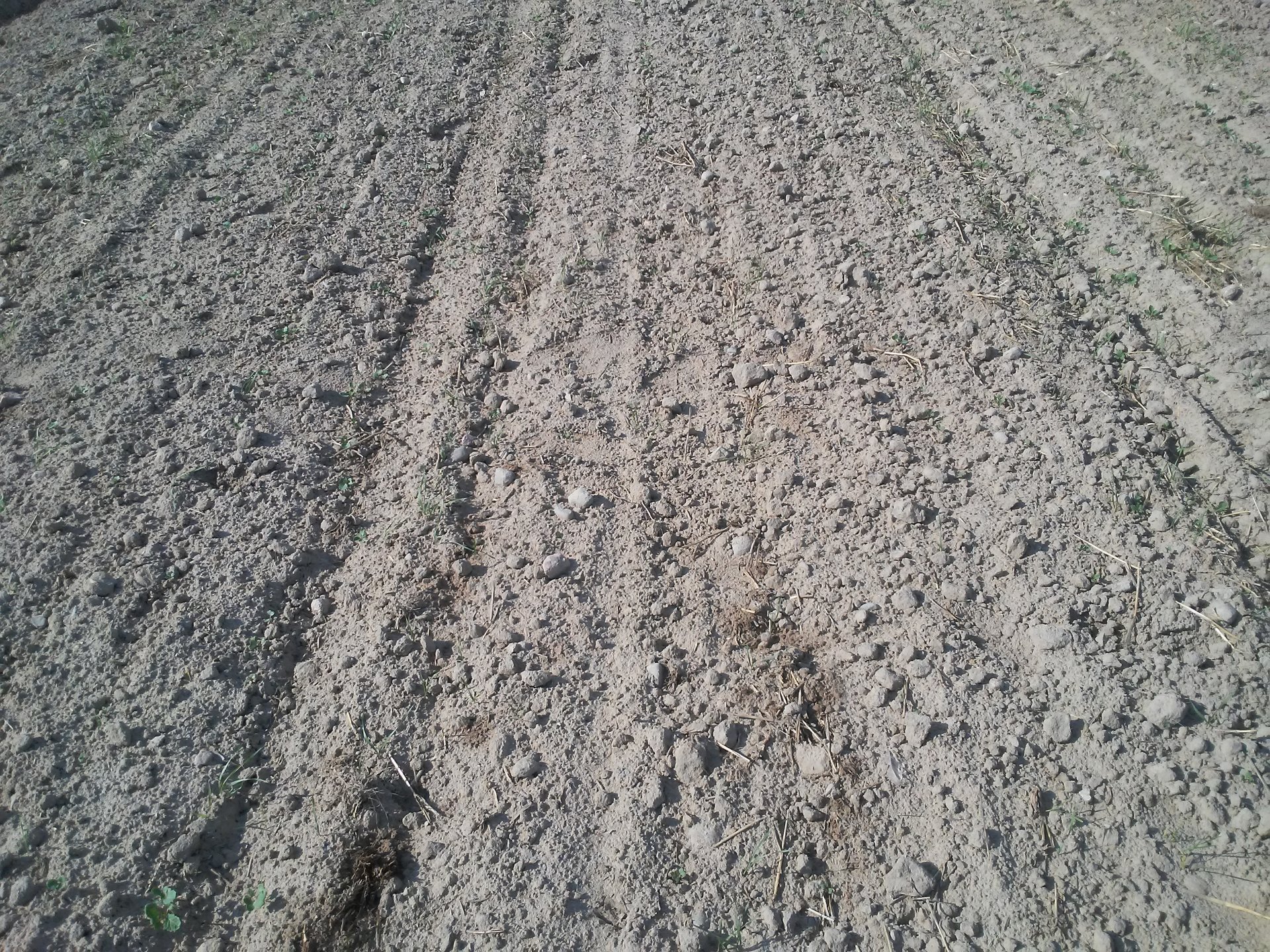

Dolanczam sie do pytani czy pryskac przesiewane pole opryskiem bo jutro bede przesiewal rzepak tak mam pole zbetonowane po ulewie ze niechce sie patrzec na rzepak
Mam to samo tylko że nie pryskalem a skąd jesteś że tak późno chcesz siać ja chyba już zrezygnowałem

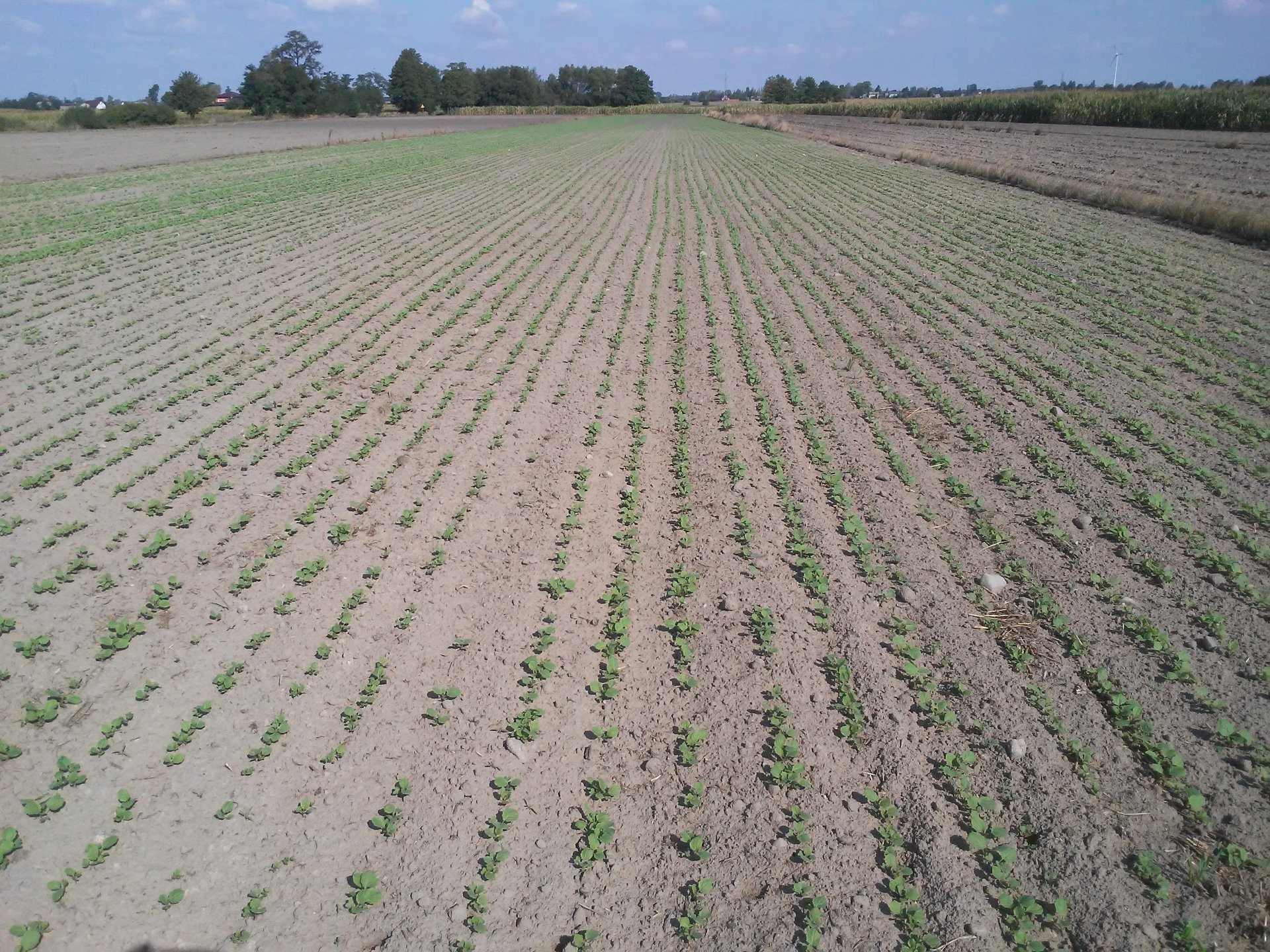

w środę pryskałem rzepak mieszanka Navigator + Metazanex
Moje pytanie jest czy w piątek mogę robić regulacje Caryx 0,7l + Tebukonazol 250 0,5l ???
Jechałbym z tym w sobotę ale w prognozie ma się powoli psuć pogoda - ma wiać do wtorku.

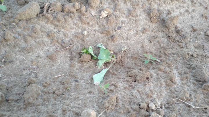

Rzepak w większości ma już fazę 4 liści a p
Ja raczej bym postawił na rolnice przerabiałem ten temat w ubiegłej jesieni. Żerują nocą zabieg albo w nocy albo przed wieczorem.
