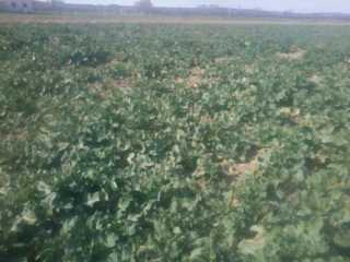

Mój rzepak taki przepraszam za zdjęcia robione starym telefonem może coś zobaczycie. Taki malutki obsada ok 50szt/m2. I dawka N 1.03 saletrosan 26 250 kg druga N 20.03 saletra amon 34 300kg. Robala nie spotkałem a mikro i regulacja to chyba za wcześnie? Lokalizacja pogranicze świętokrzyskie i lubelskie. Podpowiecie?
Trochę mało daj co najmniej 1L na hektar tebukonazolu. A mikro i bor bez problemu możesz dać, dodaj jeszcze siarczanu magnezu

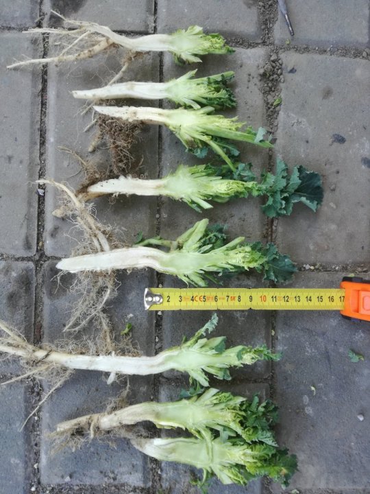

Rzepak DK Sensei. Siany 22.08 polnocna malopolska.
Aktualnie sytuacja wyglada nastepujaco. Jechac jutro rano (o ile wiatr pozwoli) z toprex, czy jeszcze sie trochę wstrzymac? Co sądzicie?
Edytowane przez hecktor2
Według etykiety z Toprexu  zobacz pkt -2  , tylko nie wiem czy to jednak nie za wcześnie.
Stosowanie wiosną – w fazie wzrostu pędu głównego do fazy pąka zielonego. regulacja wzrostu i rozwoju rzepaku, sucha zgnilizna kapustnych, czerń krzyżowych, szara pleśń Zalecana/maksymalna dawka dla jednorazowego zastosowania: 0,5 l/ha. Zalecana ilość wody: 200 - 400 l/ha. Ilość wody dostosować do wielkości roślin i ich zagęszczenia. Zalecane opryskiwanie: drobnokropliste. Środek stosować jednorazowo zapobiegawczo, w celu skrócenia oraz wzmocnienia pędów roślin (zapobieganie wyleganiu) i do ochrony przed chorobami grzybowymi. Interwencyjnie po wystąpieniu pierwszych objawów chorób.

Kolego rzepaku sensei wiosna sie nie skraca. Mialem go 2 lata temu. Znajomy tez mial i skrocil i latal zagladal ze wszystkie kwitna a jego taki maly i nie kwitnie.  Ale pozniej nadrobil ale urosl na 1.2m
@pawel213333 wiem ze to odmiana pół karłowata, jednak co ze stymulacją pędów bocznych?
P.S. uprawa bezorkowa, szerokoki zasiew. Jesień 500kg lubofos + (bodaj 150 mocznika), wiosna 400kg saletrosan + 300 kg saletry.
