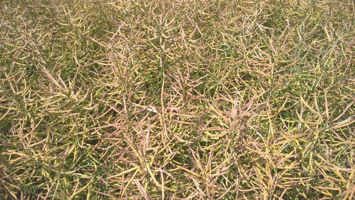

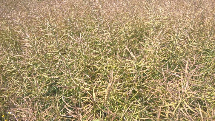

randapowac go juz jak myślicie? dolem jeszcze troche zielonego
Może sam dojdzie i nie warto go jeszcze tłuc... Co do odchwaszczania to zawsze stosowałem 1.6l Metazanex i 0.3l Command i było czysto lecz wychodził mi fiołek bo te środki go niebiorą i chyba w tym roku spróbuje 1l metazanex +  0.1l command a powschodowo 0.25l navigator.
