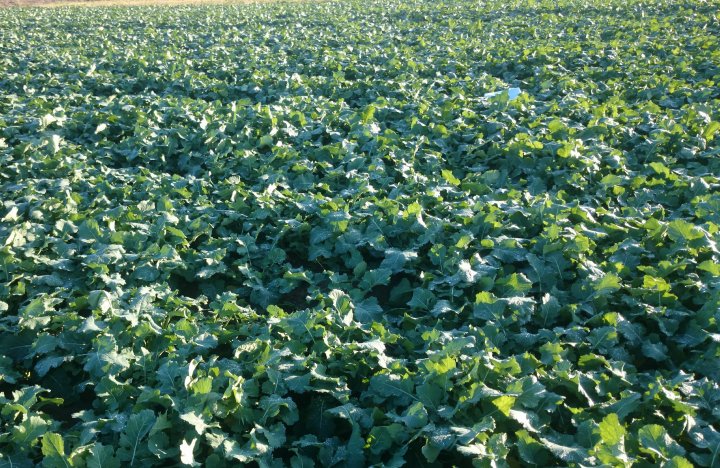

Ja jestem zwolennikiem podania mocznika na ściernikso, trochę azotu dojdzie jeszcze z NPK a jak kop potrzebny to można podać mocznik dolistnie. Ale też nie wykluczam, że u kogoś inna technika się lepiej sprawdza.
@Kula07 Ciekawy jestem wpływu tego specyfiku na plon. W cenie litra możemy kupić 50kg N co daje nam 25% zapotrzebowania średniej plantacji, także prawie na jedno wychodzi.
Tutaj plantacja co dostała ok. 100kg mocznika na słomę + 250kg NPK
