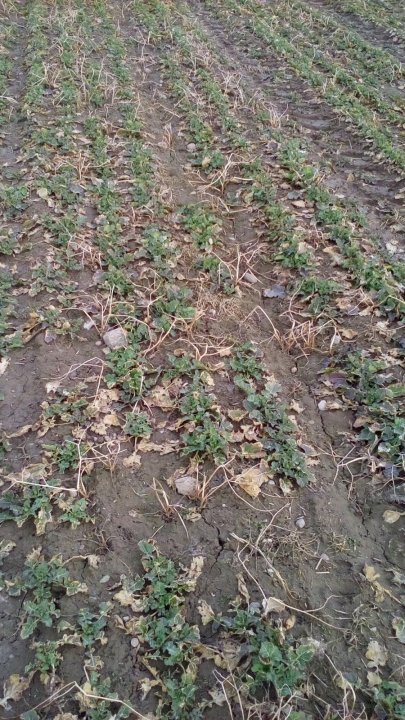

Ja co 20 bo taki mam siewnik (leje co 10 cm a sieję co drugi). Też rzędy widać tylko na początku. Teraz nic. Tu mi wygląda na co najmniej 40 cm i chyba punktowy. Ale niech się kolega wypowie.
Mnie się marzył siew punktowy siewnikiem do buraków. Mam kleine unicorn 2. Niestety jak zapytałem o cenę tarcz do rzepaku to zrezygnowałem. 1200 netto komplet tarcza, blacha i półksiężyc na jedną sekcję a mam ich 8. Przy moich 10 ha rzepaku taki wydatek nie zwróci się nigdy nawet przy zmniejszonym wysiewie do 1.5-1.8 kg/ha. Zyskam raptem 0.5 kg nasion na ha. Tak sieję zwykłym od 2 do 2,5 kg/ha. Co prawda nie ma takich ładnych rzędów jak na tym zdjęciu ale i tak plon nawet do 5 t/ha więc nie ma co kombinować.
Majes chyba się nie łudzisz że z tego rzepaku coś będzie. On po prostu zgnił z nadmiaru wilgoci. Szykuj pług jeśli sie nie zacznie zielenić w najbliższych dniach a napewno nie zacznie.
A na jakiej podstawie twierdzisz że zgnił? To jest siew Strip-til jak już

Na takiej że u nas w okolicy jest sporo takich miejsc gdzie jest mokro że rzepak tak wygląda a 20 dalej gdzie jest suszej zieleni się i rośnie. Na zdjęciu ewidetnie widac że jest bardzo mokro. Nie wiem co będzie dalej może odbuje ciezko powiedziec ale nie wróże tu już plonu.

I tak muszę czekać bo z pługiem też tam nie wjadę, zobaczymy co z tego wyjdzie ale tak jak mówicie ma za mokro i nie rośnie, wierzchołki zrobiły się fioletowe (nie wymarzł) tam gdzie jest trochę suszej (może ze dwa małe place na polu) rzepak się zieleni.
Co do siewu, siany siewnikiem punktowym.

Zrób lepsze zdjęcia tego rzepaku z bliska pojedynczych roślin na takim zdjęciu zrobionym z drogi nic nie widać wyrwij kilka roślin zobacz czy nowe białe korzenie przyrastają czy korzeń jest twardy czy szyjka korzeniowa nie jest miękka czy nie śmierdzi no i czy nowe liście przyrastają orka to ostateczność
