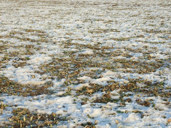

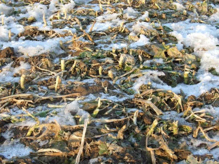

są w galerii zdjecia jak w ubiegłym roku niektórzy lali po zamarznietej ziemii. Jak dobrze pamietam iron z okoli kłodzka, ktoś tez z ok. Grodkowa i chwalili to
