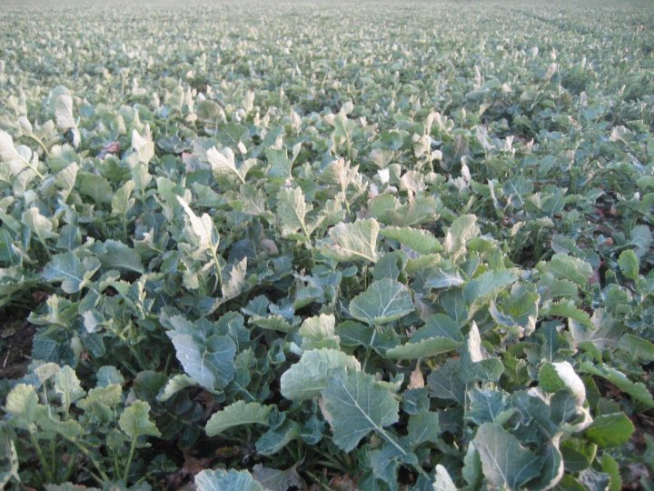

Dzisiaj opryskałem na chowacza Cyren +supercyper+siarczan magnezu 18 kg na ha +bor+stymulator wzrostu
a masz gdzieś jakieś chowacze u mnie nic nie ma  rzepak na dziś odm populacyjna na mieszańce nie chciało mi się jechać
Łooo panie!! Zacny rzepak :-) :-)
U nas po okolicach próżno takich szukać... Dopiero zaczęły rozety odbudować...
Jesteś już po drugiej dawce?
