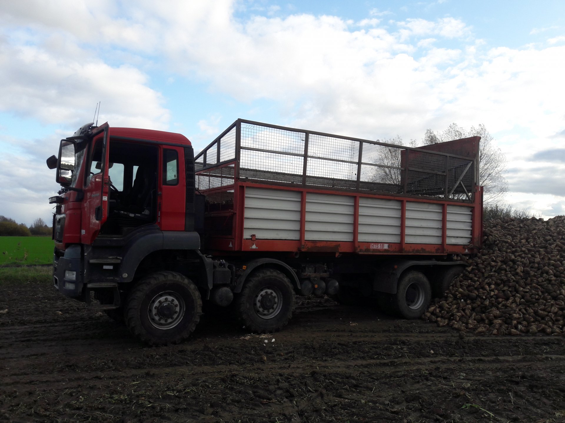

dostawy zakończone. średni plon na czysto 94.5t/ha, śr. zanieczyszczenie 7.01%, śr. polaryzacja 18.43%. cukrownia Chełmża

180% kontraktu. 30t obornika na jesieni. Pod korzeń 200kg saletrzaku, 200kg amofoski, 300kg Korn kali. cześć była na działce gdzie buraka nie było 20 lat.
