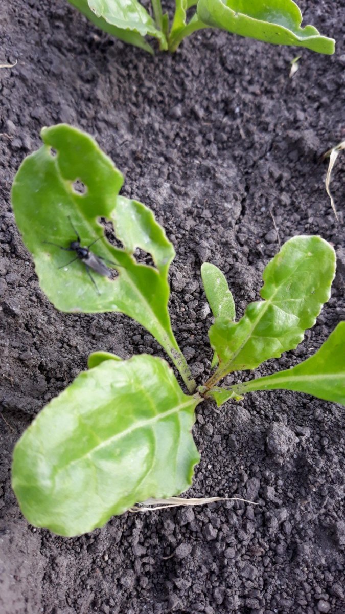

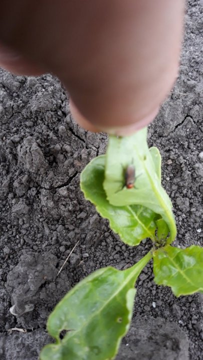

u mnie 1.2betanalu i 1lgoltixu i to samo gdzieś buraki przypalone jak cholera szczególnie gdzie się oprysk nałożył i to jeden opryskiwacz gdzie rano było robione bo ta sama dawka tylko wieczorem to już mniej przypalone.. Ale rano robiłem w środę niby chłodno było ale gdzieś słonko miejscami wyszło i lipa, teraz pytanie co robić czekać z trzecią dawka czy pryskać w sobotę? A dodam że jeszcze 100ml poszło cyperkil bo sporo takiej muchy siedziało co wyżej u kolegi
