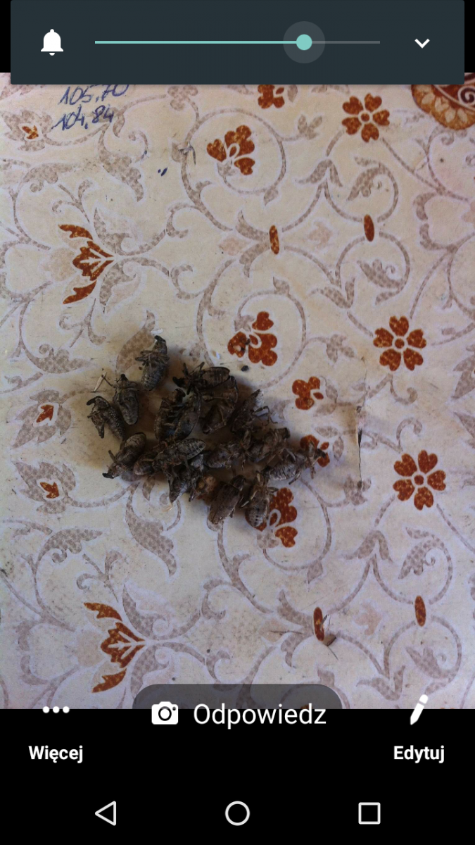

Szarika sprawdzał ktoś czy się już pojawił? Swoje 2 pola lustrowałem wschody słabe robala brak.
Wczoraj nie było. Mam pułapki rozstawione. Jarosławiec k. Zamościa
Jak te pułapki na szaraka wyglądają mam pole z kilometr od domu dojazd polną drogą trzeba by było jeździć ze dwa razy dziennie , przykleja się do tej pułapki czy jak co go zwabia? .kolega z okolic Werbkowic wysłał mi zdjęcie już podgryza i mnóstwo go ma
