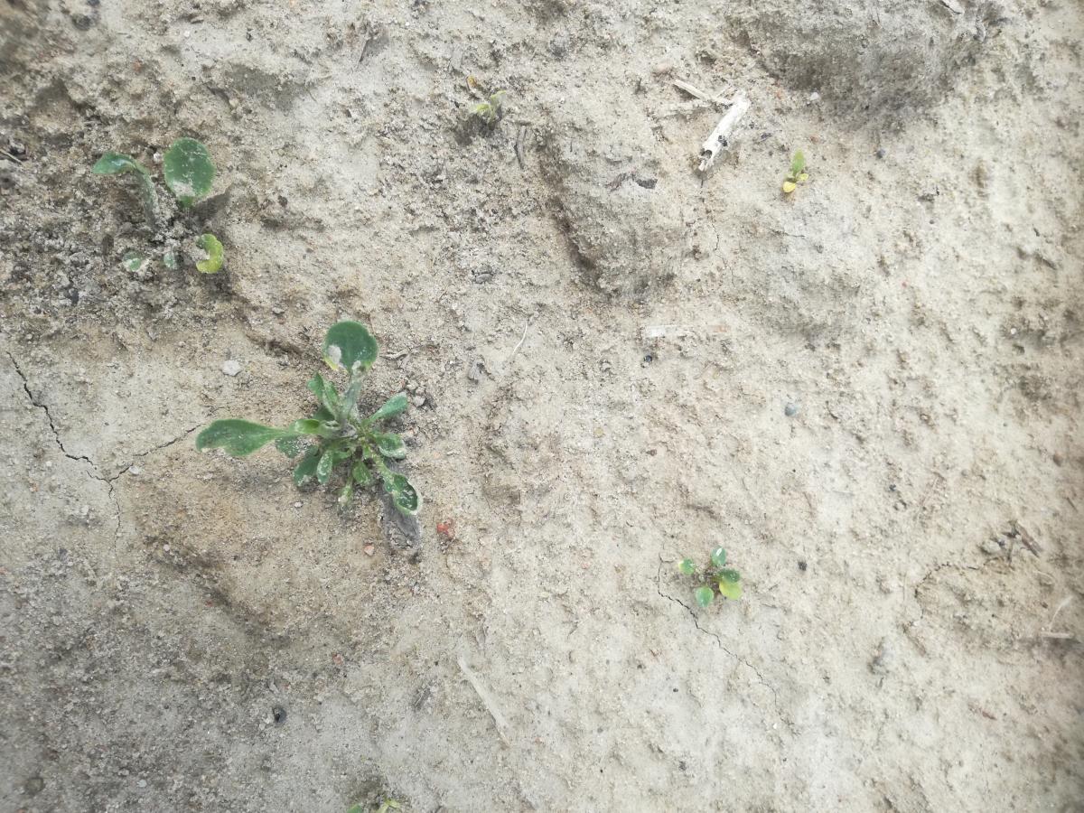

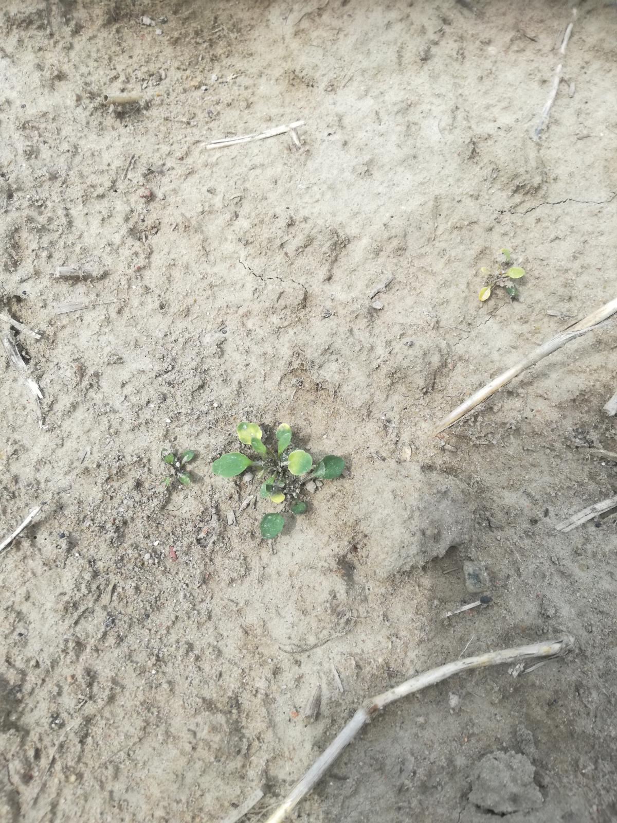

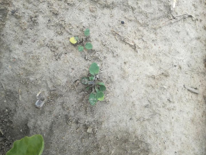

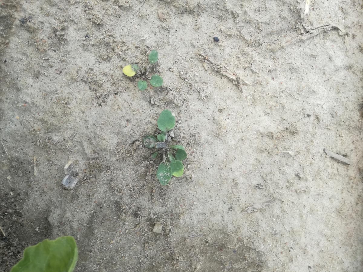

Może fiołek
mi też sie wydaje ze to fiolek da mu cos rade go pokonac w takiej fazie ?czy dac sobie z nim spokuj bo to niski i mal chwast i buraki go zadusza? Edytowane przez lesbycool
