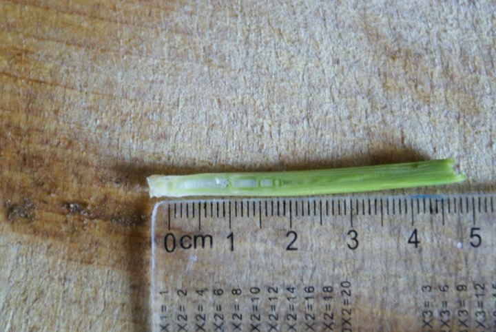

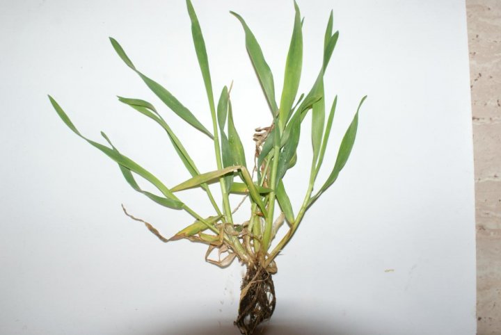

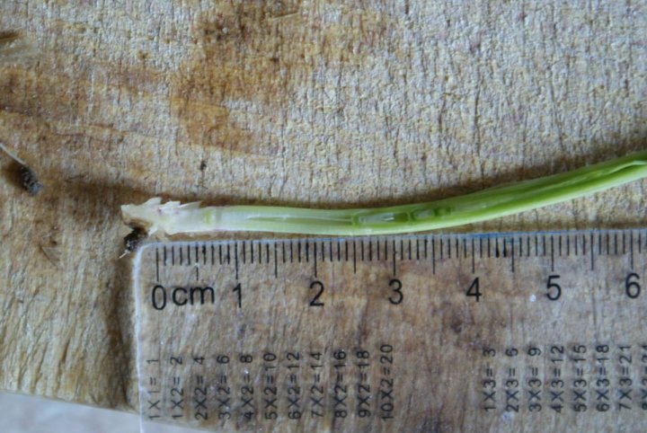

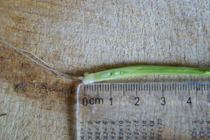

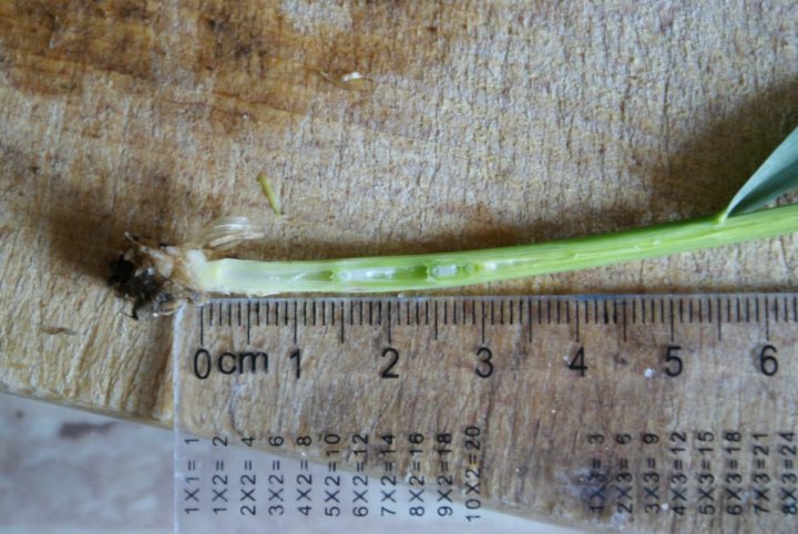

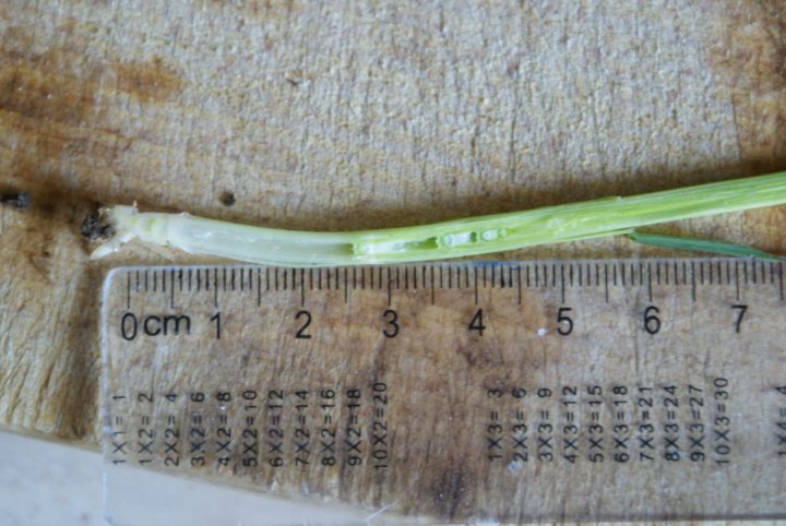

W jakiej fazie są te rośliny? Są z tego samego pola, odmiana Dańkowskie Diament. Jedne mają pierwsze kolanko nisko około 1cm a drugie bardzo wysoko 2,5cm.
@grzesiu.Stabilan,CCC,to ta sama sustancja czynna.Czy wplywa na obnizenie plonu?Mozna na to spojrzeć różnorako[wałkowaliśmy to we wcześniejszych wypowiedziach]Stosujemy regulatory aby wyeliminować zjawisko wylegnięcia plantacji,zdając sobie sprawe iż wylegnięcie spowoduje wieksze straty w plonie niż zastosowanie chlorku jako czynnika wplywajacego na redukcje częściową systemu korzeniowego.Im warunki glebowe bardziej niesprzyjające tzn.gleba piaszczysta[np] bardziej przepuszczajaca wilgoć tym ta redukcja systemu korzeniowego będzie miała bardziej znaczący wpływ na plon,dlatego bardziej racjonalnym byłoby zastosowanie np modusa czy tez medax-top na tego rodzaju glebach choć wiadomo iż to już inna cena.
@majes.Z przykrością muszę stwierdzić iż chyba przespałeś odpowiednią fazę skracania chlorkiem pod względem efektywności.Odleglośc 1cm drugiego kolanka nad węzłem krzewienia to najlepszy moment skracania chlorkiem,pod warunkiem iż przynajmniej 50% pędów na jednostce[m2] jest w tej fazie rozwojowej.Dlatego ułatwieniem i zarazem w duzej mierze podniesiem efektywności stosowania chlorku w tej fazie jest stosowanie 05 na tkzw.wyrównanie łanu zaraz po ruszeniu wegetacji.Co przeloży się na dużo większe zrównowarzenie pedów pod wzgledem faz rozwojowych,o kwesti sporyszu i obcopylności nie wspomnę[kolega piast wyraziście to wyjaśnił we wczesniejszych postach]
to co w takim razie powinienem teraz zrobić? będę dzisiaj pryskał fungicydami, dodać modusa? Mógłbyś mi wytłumaczyć na moich zdjęciach (najlepiej jak byś narysował) w której fazie są roślinki. Wiem że BBCH 31 jak kolanko jest 1cm nad węzłem krzewienia ale u mnie jedne pędy (zwykle te najgrubsze) mają kolanko około 1cm a juz inne pędy (mniejsze, cieńsze) maja pierwsze kolanko 2-3 cm nad węzłem.
