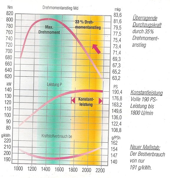

Nie sprzeciwiam się temu, choć już sama głębokość pracy maszyny jak i rodzaj gleby przekłada się na różne zużycie paliwa na hektar. Z tego powodu najlepszym przelicznikiem jest określanie spalania w oparciu o obciążenie jednostki napędowej.
Szkoda,że nie da się wyszukać tego typu wykresów dla wszystkich silników stosowanych w ciągnikach
Przykład
