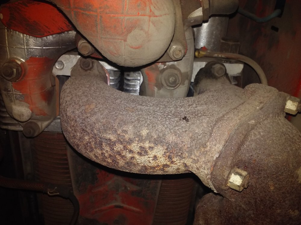

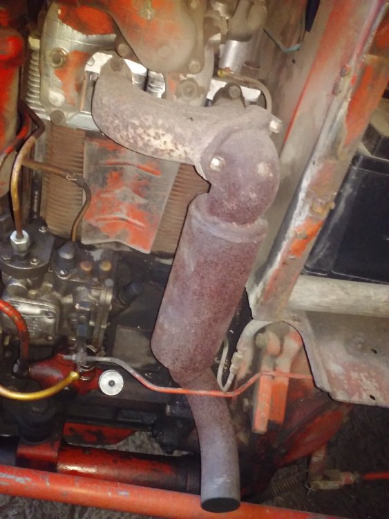

@mani51 bardzo Ci dziękuje za tę informację. Mam jeszcze jedno pytanie do Was, o którym wcześniej wspominałem ale nie miałem foto.
Czy jest możliwość założenia tłumika standardowo jak w większości władków, żeby było do góry? Mam takie mocowanie do kolektora jak na zdjęciach. Czy dobrze myślę, że muszę kupić te rzeczy?
1. https://allegro.pl/kolektor-wydechowy-t25-t-25-wladimirec-d211008121-i4945558659.html
2. https://allegro.pl/tlumik-emaliowany-t-25-i6966460099.html
Pytam o to, ponieważ jak robiliśmy silnik i ojciec mechanikowi mówił czy tak można, to gościu powiedział, że można ale bardzo dużo roboty. Dodam, że mechanik od rusków szanowany w okolicy, ale może ma demencje bo lata już swoje ma. No i jak on się zna to może tam jakiś haczyk, kruczek czy co? Na mój gust to bym kolektor wymienił wydechowy, bo jest inne mocowanie, do tego dokręcił tłumik i wsio ale aż nie chce mi się wierzyć że to takie proste. Może śruby nie będą pasować czy co? Dzięki wielkie za każdą minutę poświęconą na odpowiedź na to pytanie.

Może i nie jestem fachowcem ale wydaje mi się że wszystko powinno pasować bez problemu tylko że pod kolektor idą dwie uszczelki jeszcze
Uszczelki to ma się rozumieć, dodatkowo jest chyba pomiędzy kolektorem a tłumikiem, to tam mały pikuś. Tylko chciałem przez neta te części zamówić, bo nie mają u mnie w okolicznych sklepach, ale mój rusek jakiś taki "nowoczesny" i ten wydech ma tak zrobiony dziwacznie. Pytanie czy maska się zamknie jak będzie inaczej wydech ale to już wyjdzie w trakcie. Mam jakąś starą wersję czy coś.
PS wiecie jaki jest powód takiego zamocowania tłumika? przecież to się może zapalić coś w żniwa np
5 minut temu, Pasquallo napisał:
@Piotruniu25 w takim razie jaką funkcję ma pełnić wylot spalin na bok zamiast do góry? w czym to pomaga w sadzie? z ciekawości pytam
Tu chyba chodziło o stare czasy gdy drzewa były bardzo duże i zwykły tlumnik się nie sprawdzał bo gałęzie go urywały dlatego też tak przerabiali te tłumniki w ciągnikach
Ogarnąłem dzisiaj sprawę tłumika. Wszystko śmiga, całość zajęła mi 30 min z przerwą na papierosa. Dzięki za pomoc.
