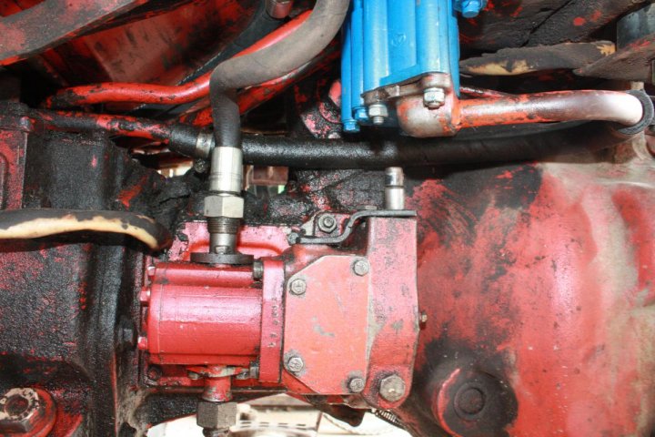

Nic nie trzeba przerabiać, pasuje Plug&Play :) Trzeba tylko zwrócić uwagę jaka jest tulejka w napędzie. NSZ 10 miały 4 lub 6 frezów na wałku a NSZ 14 i 16 tylko 6 frezów. Jakby co to tulejka jest do dokupienia za grosze i nie ma problemu z jej wymianą.
Ja mam już rok czasu 16 i teraz to wiem, że podnosi tak jak ja chcę. Wrzucałem już kiedyś fotki jak to wygląda na żywo. Szczerze polecam taką zmianę naprawdę warto.

Nie wiem jak u was, ale póki co moja nowa pompa NSZ10 rok śmiga bez żadnych przegazówek, zawór przelewowy z jakiegoś uszkodzonego rozdzielacza od MTZ, gniazdo oryginalne. Dobrze mówicie, drugi T25 na oryginalnej pompie szybciej podnosi, tylko ma zredukowane ciśnienie w układzie. Mój przód podniesie a uniesie.
Już nie podnosił prawie wcale i myślałem że zmiana pompy coś pomoże a tu guzik, więc zmieniłem zawór i podnośnik odżył.

Popieram kolegę Balcerka1, co Wy chcecie od tych pomp NSZ10, Ja u jednego Władka z 1981 roku mam nadal oryginalną i nie zamierzam jej wymieniać. Podstawą dobrego podnoszenia jest sprawny i poprawnie wyregulowany rozdzielacz, oraz czyszczony filtr ojeju hydrauliki, który oprócz filtracji ma on za zadanie utrzymać na powrocie z rozdzielacza ciśnienie na poziomie około 3 atmosfer. Jest to bardzo ważne do prawidłowej pracy zaworu przelewowego. Przed jakąkolwiek wymianą pompy należy ją sprawdzić. Wystarczy prosty przyrząd, silnik około 4 kW, 1400 obr/min, napęd i mocowanie pompy, jakiś zawór przelewowy i manometr, zbiornik oleju. Stary fachman w mojej okolicy twierdził, że 95% ruskich pomp od T25, LTZ, MTZ przywożonych do niego a kwalifikowanych przez użytkownika do wymiany była 100% sprawna a reszta do naprawy, są one bardzo wytrzymale / nie mylić z obecnym gów...em/. Sprawdzał je chyba jak pamiętam ciśnieniem do 180 atmosfer / lub 170atm./ Miał też taki ''polowy'' przyrząd do sprawdzania w ciągniku, rurka dokręcana do króćca pompy na wylocie, zawór bezpieczeństwa, manometr i kawałek węża do skierowania oleju do zbiornika. Chwila moment i pompa sprawdzona, jeszcze lepiej bo na rozgrzanym oleju.
Według mnie wymiana na NSZ16 jest bezsensem, udżwigu to nie zwiększa, może i szybciej podnosi, tylko co to ma na celu, chyba, że do tura. Jest jednak pewne niebezpieczeństwo takiej wymiany, mianowicie chodzi o uderzenie siły w pierwszej fazie podnoszenia, przy nagłym uderzeniu strumienia oleju występuje chwilowo bardzo duży moment siły na sworzniach siłownika i jego dolnym uchwycie, który to może zrobić ''chrup'' i trzeba 9 stówek szykować na nowy korpus.

Mikua pompa jest z Hydrosiły. Sławek99 nie każdy ma swojego Władka od nowości i nie każdy miał wpływ na to co poprzedni właściciel wlewał do zbiornika hydrauliki. Wszyscy dokładnie wiemy co teraz można kupić w sklepie. Kupisz pompę 10, a po roku lub dwóch poprawnego użytkowania pompa nie daje rady z rozsiewaczem i  każdy się zastanawia co jest??? A no to jest że teraz mamy takie a nie inne wykonanie części zamiennych. Dlatego się kupuje pompę 16 żeby po kilku latach użytkowania nadal działała, ale może już nie z taką energią jak 16, ale jak 10. Po za tym to każdy ma swój cyrk i swoje małpy i niech montuje co chce. Ja zamontowałem 16 i jestem zadowolony. Niczego w moim Władku nie urwało, bo jest pod nogą pedał gazu i trzeba z nim odpowiednio się obchodzić.
Ja rezygnuje z 16-tki. Przeanalizowałem wszystko i doszedłem do wniosku, że w niczym to nie pomoże. Udźwigu nie zwiększę a zakładać większą pompę której przepływ i tak zostanie zdławiony w rozdzielaczu to bez sensu. W moim przypadku za słabe podnoszenie na 80% odpowiedzialny jest rozdzielacz i tu wolę zainwestować kasę bo mam oryginał od 83 roku.
