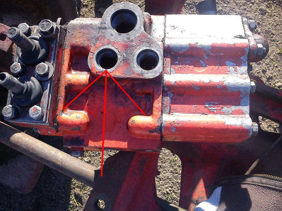

Tak też pomyślałem ze do wyciągnięcia jest ten gwint ale zastosowałem pomysł "Piotruniu25" i poszło trochę do góry a jak już wystawało to każdy sobie już da rade gorzej jak jest mocno zaklinowany wtedy gwint się może przydać jeśli ktoś wcześniej zaczai że tam jest gwint :)
Oj chlopaki... mialem przypadek, ze trzeba bylo uzyc tego gwintu i jeszcze zahaczylem przecinakiem i uderzylem mlotkiem, zeby wyszlo, ale w MTZ klienta... A oni tez nie wiedzieli i mowil mi ze odkrecili przelew i jakims pretem i mlotkiem wybijali :D Byly slady nawet na zaworze. A co do zasady dzialania rodzielacza i zaworu przelewowego to zapraszam kilka stron wstecz na film:)
