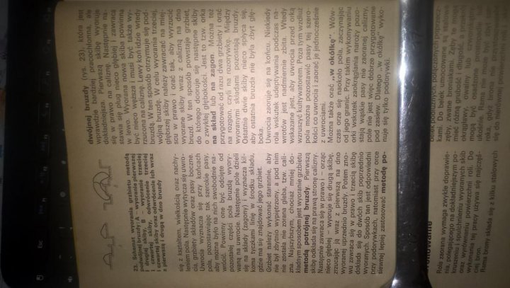

Mam podręcznik traktorzysty - operatora z 82 roku. Jest tam sporo teorii na temat orki :)

Traktor orze od 30 lat, ale zawsze z kołem kopiowym, bo nikt chyba w domu nie miał pojęcia, że można inaczej. Ja coś o tym ostatnio dopiero wyczytałem w książce.
Choć w książce pisza nie tylko o regulacji siłowej ale i o mieszanej i ze przestawia sie to dzwignią, nie pisze jednak którą, nie ma zdjęcia, rysunku.. a moze mieszana to juz nie w c-360...
